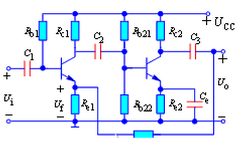

采用外接电阻或电容器等元件组成引导反馈信号的电路,这个电路叫反馈电路,反馈放大电路的框图结构,反馈放大电路是由基本放大电路与传输反馈信号的反馈电路组成。
图1(a)是没有反馈的基本放大电路的框图。
为把放大电路的输出信号送回到放大电路的输入端,通常采用外接电阻或电容器等元件组成引导反馈信号的电路,这个电路叫反馈电路,如图1(b)所示。
图中,取样环节是表示反馈信号从放大电路的输出端取出,取出的方式不同,反映了反馈的类型不同;合成环节是表示反馈信号送回到放大电路的输入端和原来的输入信号进行合成。
同样,合成的方式不同,也反映了反馈的类型不同。一般,反馈放大电路的框图如图1(c)所示。
图中,o表示输出信号,i表示输入信号,f表示反馈信号,而d则是表示输入信号i和反馈信号f合成后的净输入信号(信号量均用复数表示)。
箭头表示信号的传输方向。
由此可见,反馈放大电路是由基本放大电路与传输反馈信号的反馈电路组成。
