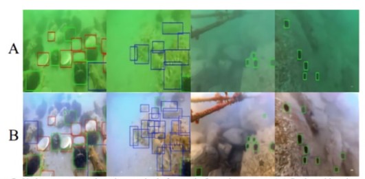

图:图像增强前后的水下目标探测结果。(A)真实的水下照片和(B)基于模型输出的真实照片。红色框内为扇贝,蓝色框内为海参,绿色框内为海胆。
团队表示大多数水下图像增强算法(例如调节白平衡算法)都不是基于物理成像模型构建的,因此算法的泛化能力较差。而该技术采用的方法是首先利用生成对抗网络(GAN)来生成一组特定调查地点的图像,再将这组图像输入给第二个算法,U-Net。其中GAN是一种由生成器构成的AI模型,用于使鉴别器在分类过程中将合成样本归类为真实样本。
团队运用3733个带标签的图像以及对应的深度地图训练GAN,图像主要包括扇贝、海参、海胆及其他水产养殖生物。他们还获得了包括NY Depth在内的公开数据集,该数据集总共包含数千张水下照片。
训练完成后,研究人员将双模型方法的结果与基线模型方法的结果进行对比。结果表明,该方法优势体现在两方面,一方面是颜色还原均匀,另一方面是可以在不破坏原始输入图像的底层结构的情况下很好地还原绿色色调的图像。通常情况下,该方法还能够在保持“适当的”亮度和对比度的同时还原颜色,这是其他图像增强方法所做不到的。
