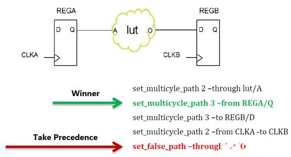

时序例外约束包括set_max_delay/set_min_delay ,set_multicycle_path,set_false_path等,这类约束除了要满足XDC的先后顺序优先级外,还受到自身优先级的限制。一个总的原则就是针对同一条路径,对约束目标描述越具体的优先级越高。不同的时序例外约束以及同一约束中不同条件的优先级如下所示:
XDC时钟约束的三种基本语法
举例来说,依次执行如下两条XDC,尽管第二条最后执行,但工具仍然认定第一条约束设定的15为clk1到clk2之间路径的max delay值。
再比如,对图示路径依次进行如下四条时序例外约束,优胜者将是第二条。但如果再加入最后一条约束,false path的优先级最高,会取代之前所有的时序例外约束。
