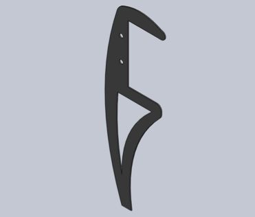

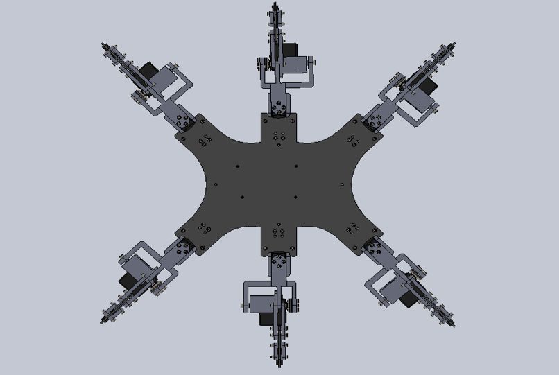

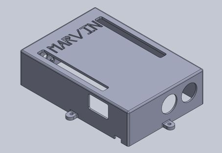

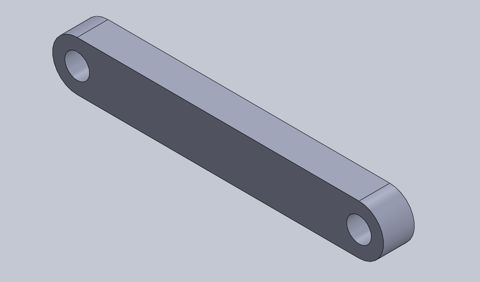

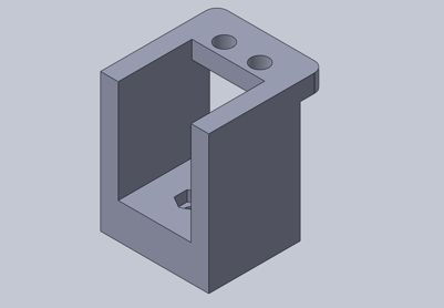

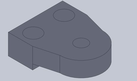

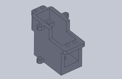

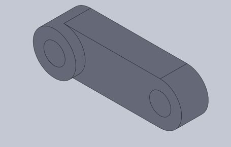

第2步:力学和设计所需的零件
M机械设计

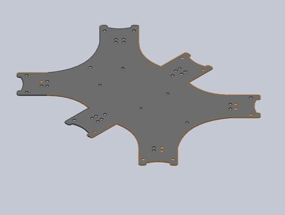

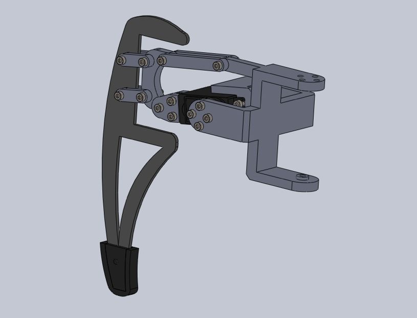

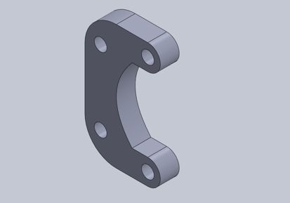

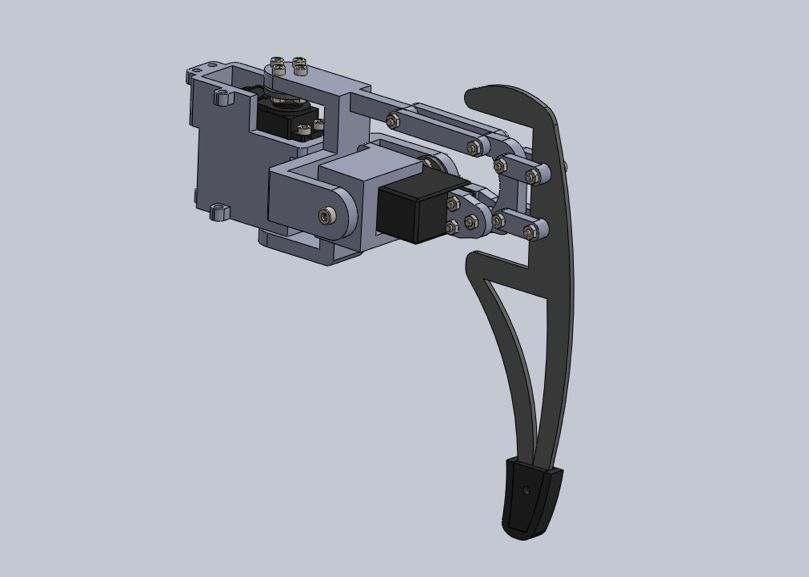

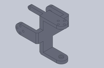

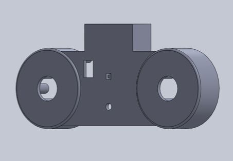

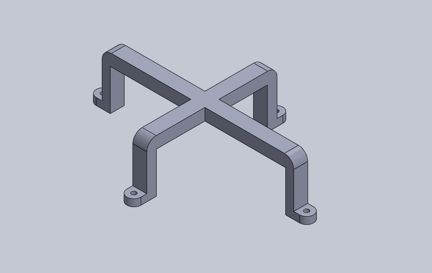

机械设计从每条腿要使用的伺服电动机的数量开始。在该项目中,决定每条腿使用2个伺服器,从而使其具有更大的自由度,并使其自然性显着。显然要提到的是,在任何类型的机械,机器或机器人中,自由度越大,动作和动作的自然性就越大。在此项目的计划,要求和限制范围内,将使用12个执行器,每条腿2个。如前所述,伺服电机将是腿的主要组成部分,假设它们是代表机器人关节的那些点。通过触发机器的不同运动,一起模拟运动使其行走。根据前面提到的伺服电机的尺寸,设计了一个外壳,其中装有这种类型的执行器。这一个的尺寸为设计一种紧固系统提供了参考点,该紧固系统用于支撑整个腿部的支撑元件和连接器。伺服电机中的一个垂直放置,另一个水平放置,这主要是由于其轴的旋转方向和激活其所拧紧的元件的方向,从而使x轴或y轴产生运动,这是行走的必要条件。六足动物。查看图形和图像时,您可以看到它们组装到机器人主基板上的点。如果以直立的姿势看一下伺服电机,您会发现它位于两个板之间。其中一个拧在上部,另一个拧在下部。从那里,连接器和杆将有助于在水平位置支撑第二个伺服电机,从中可以将4种不同类型的连接器用作支腿的一部分。这些允许机械运动模拟并激活该元件的抬起和移动。其中包括保持脚的最大部分的这两个杆,脚被支撑在该杆上并几乎占据了机器人的全部重量。
如前所述,定义您的设计存在局限性。它们可以是不同的类型,无论是机械的,经济的还是用于机器操作的任何其他重要资源。这些机械要素;在这种情况下,伺服电机确定了机器人的尺寸。这就是为什么本手册中的设计具有如此尺寸的原因,因为它们主要从选定的执行器和控制器开始,之后又添加了大电池。
重要的是,机械设计未定义为要复制。甚至可以通过模拟主要元件,条和/或连接器的应力和疲劳来优化。考虑到所选的制造方法(增材制造),您可以充分利用设计,模拟和打印最适合您的负载和应用的实体。始终根据需要考虑支撑,紧固件和轴承的基本元素。这取决于他们在机制中扮演的角色。因此,您应该考虑这些元素的规格,以便它们与腿的其他部分一起在适当的位置。

步骤4:步骤4:组装

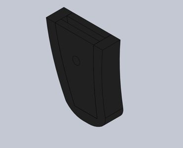

在获得了所有可用的印刷零件,螺钉和轴承以及组装机器人的工具之后,可以考虑组装相应的零件,从此开始。垂直伺服器的底座组装成具有一个上板和一个下板,这些板中的6个在内部装有伺服电机。现在,将与伺服电机轴的联轴器拧紧,并将该零件连接到该零件上:“ JuntaServos”,在其对应件中将具有其对应的轴承,以促进两个零件之间的旋转。然后将其连接到第二个伺服器,水平伺服器以及与其他2个段链接的各自的一组杆,从而直接连接到钢头。两者均用指定的螺钉固定。要完成腿部操作,需要在压力下插入印有PLA的尖端。
必须重复此过程6次,以组装支撑并激活机器人的6条腿部。最后;
