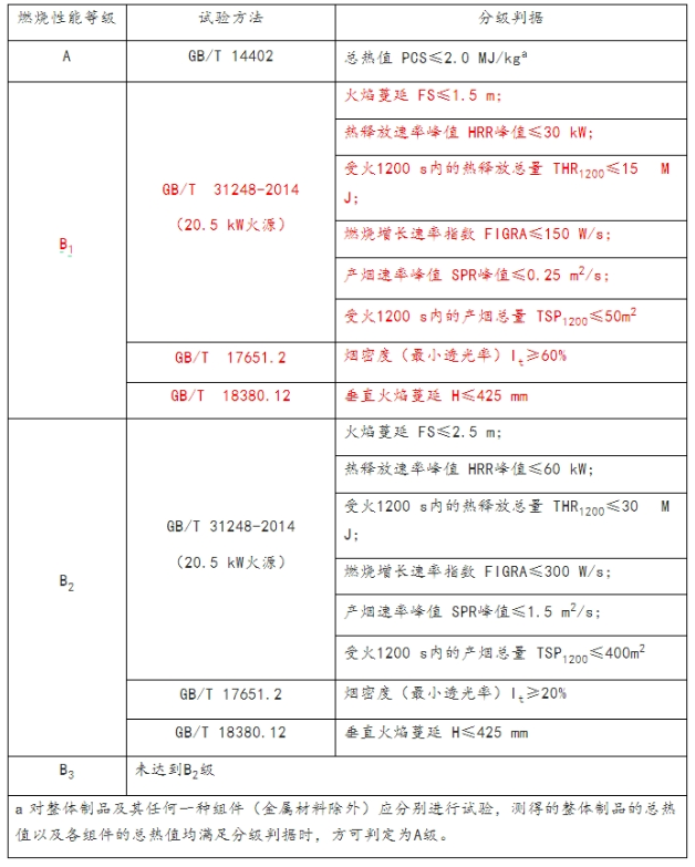

    关于燃烧性能B1级电缆的市场前景深度分析
    电缆在受火条件下的火焰蔓延、热释放和产烟特性进行主分级(见下表GB 31247-2014《电缆及光缆燃烧性能分级》),同时针对不同使用场所和用户的需求还从电缆在受火条件下的产烟毒性、腐蚀性和燃烧滴落
