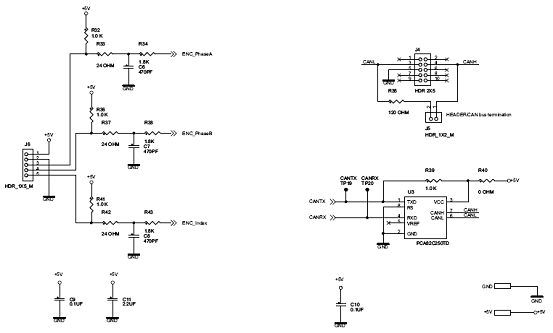

图10. 控制驱动板电路图:微插头和其它电路-编码器/霍尔传感器和CAN
