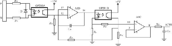

图3 CPU外围电路框图 3.3 输入接口电路 本系统共有6路检测,分别完成系统的直流侧电压、直流侧电流、输出交流电压和输出交流电流等的检测与保护,其中,直流侧电压检测和直流侧过流与短路保护的接口电路分别如图4和图5所示,接口电路将输入信号转换为芯片所需要的0~5V电平。这部分电路输入阻抗应比较大,以尽量减少对设备信号的影响,输出阻抗应同芯片内A/D口的输入阻抗相匹配。
图4 太阳电池电压检测
