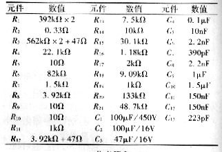

3 应用电路及设计 3.1 应用电路 UCC2851X作为控制器的PFC升压预变换器与回扫(反激)式PWM功率级SMPS电路如图3所示。图中,UCC2851X(U1)中的PFC控制器、升压电感器L1、PFC开关(Q1)、升压二极管D3和输出电容器C1等,组成有源PFC升压预变换器。R3和R4组成的电阻分压器用作PFC变换器DC输出电压(400V)检测,感测信号通过U1的脚3输入到内部以7.5V为参考的误差放大器。正比于整流电压的电流信号经电阻R1和U1的IAC脚(脚18)输入到内部乘法器,以保证整流器(D1)输入端的AC电流跟踪AC线路电压瞬时变化轨迹。电阻R2是PFC级电流感测元件。R2上感测的电压信号分别经U1脚16(ISENSE1)和脚14(PKLMT)输入到内部电流放大器和PFC电流限制比较器,以履行PFC级PWM脉冲占空比控制和峰值电流控制。
图3 UCC2851X典型应用电路 R6和C3是U1启动元件。当U1被启动Q1开始开关之后,变压器T1的辅助绕组、二极管D5和电容C3组成的电源电路为U1提供工作电压(和电流)。U1脚2(RT)外部电阻R20用作设定振荡器频率。 U1脚4外部R16和R19组成的电阻分压器,用作编程PWM最大占空比。电阻R5为PWM级电流感测元件。R2上感测的电压信号经U1脚8(ISENSE2)输入,以履行峰值电流限制。U1脚13(SS2)外部电容C5,用作编程PWM级栅极驱动软启动持续时间。SMPS次级DC输出到初级的反馈环路,由电阻分压器、作为误差放大器使用的U3(TL431)和光耦合器U2组成。U1的脚7(VERR)接收反馈信号,以控制PWM占空比。 3.2 主要元件参数确定的方法 3.2.1 设计程序 设计程序参考图3所示的应用电路。首先选择UCC28510系列ICs中的一种控制器,再按以下步骤进行设计: 1)功率级元器件; 2)PFC级控制元件; 3)PWM级控制元件。 元件的确定必须根据给定的技术条件,具体包括系统输出电压VOUT、输出功率POUT和AC线路电压VAC范围。其它的技术要求有效率和允许的电流谐波等。 3.2.2 确定相关参数 1)PFC级最小占空比D1(min) PFC升压变换器在CCM下操作,最小占空比由最低AC线路电压VAC(min)和PFC输出存储电容C1上的电压VC1决定。 D1(min)=1- 2)确定调节常数K1R 能量存储电压的调节常数K1R由式(2)确定。 K1R= 式中:PWM导通参考是6.75V,PWM滞后为1.45V或3.2V,VREF=7.5V。因此可得 K1R=0.29(对应UCC28510/28511/28514/28515); K1R=0.53(对应UCC28512/28513/28516/28517)。 3)最低能量存储电压VC1(min) C1上的最低能量存储电压VC1(min)由K1R和正常状态下C1上的电压VC1(nom)决定。 VC1(min)=(1-K1R)·VC1(nom)(3) 4)编程PWM级开关频率fs(PWM) 用U1脚RT外部电阻R20设定fs(PWM) R20= 推荐R20=45~500kΩ。 3.2.3 元器件的确定 1)功率级元器件 在图3所示的电路中,功率级元器件包括C1~C3、D1~D5、L1、R1、Q1、Q2和T1。因篇幅所限,PWM功率级元器件Q2、D4、D5、C2和变压器T1不在此讨论。在PFC级元器件C1、C3、D1~D3和Q1中,除C1因PFC/PWM同步化要求需要讨论外,其它元器件选择方法在固定频率PFC设计中都有介绍,故也不再涉及。 (1)升压电感器L1 PFC升压电感器L1可利用式(5)计算。 L1=(5) 式中:TS(PFC)为开关周期; PIN为输入功率; KRF=ΔiL1(p-p)/iL1(max)=0.2~0.3,为纹波因数。 (2)电流传感电阻R2和PFC峰值电流限制编程电阻R17与R14PFC级电流感测电阻R2可由式(6)确定。 R2=(6) 在式(6)中,R2操作动态范围VDYNAMIC围绕1V,iL1(max)=PIN/VAC(min)。 UCC2851X脚PKLMT外部电阻分压器R7与R14用作编程过电流门限电压。R14可围绕10kΩ选择,R7与R14之间关系如下。 =(7) (3)电容器C1 PFC升压变换器输出电容器C1的选择必须保证要求的支持(hold-up)时间tHU,其容值由式(8)确定。 C1=(8) C1还必须能经受住有效值纹波电流IC1(rms)。 IC1(rms)取决于开关Q2的电流IQ2、占空比D2(nom)、VC1(nom)和VAC(min)。 <(9) IC1(rms)与IQ2之比率可以从UCC2851X的相关曲线上查出。 (4)PWM级电流感测电阻R5 UCC2851X脚8内部峰值电流限制比较器的输入门限电压VTH为1.3V,R5可按式(10)计算。 R5=VTH(1.3V)/iQ2(peak)(10) 2)PFC级控制元件 (1)乘法器动态范围设定 乘法器动态范围依赖于PFC/PWM组合控制器IAC、VAOUT和VFF脚上的电流或电压。这几个参数的限制条件如下: 0≤iIAC(t)≤500μA(11) 0≤VVOUT(t)≤5V 1.4V≤VVFF≤VREF-1.4V 相关元件的选择如表2所列。 表2 乘法器相关元件计算公式
(2)PFC电流环路控制元件 在U1的电流放大器输出(脚15)与电流放大器反相输入端(脚17)之间,在外部连接由C7和C6、R13组成的补偿网络。R13用作设定在交叉频率fCO(PFC)上补偿器增益,选择C6在交叉频率上设置一个零点,C7用作在开关频率 fS(PWM)的1/2处提供一个极点。这三个元件的计算公式如表3所列。 表3 PFC电流环路控制元件计算公式
3)PWM级控制元件 U1脚4外部电阻R16和R19,用作设定最大占空比DPWM(max),以防止变压器饱和。R16与R19之比由式(12)确定。 =-1(12) 当脚4上电压为VDX时,最大占空比DPWM(max)可由式(13)计算。 DPWM(max)=(0.26-4.4×10-8fs)VDX+6.9×10-8fs-0.31(13) 当VDX=4.15V时,DPWM(max)=(75±5)%。它比PFC级最大占空比DPFC(max)〔95±5)%〕小一些。 4)元器件选择举例 对于图3所示的应用电路,若AC输入范围为85~265V,PFC级电路DC输出电压是400V,输出功率为100W,U1选用UCC28517(fPFC=1/2fPWM),VCC脚电源12V,PFC级和变压器初级PWM级电路主要元器件的选择如下: (1)功率器件和磁性元件 Q1和Q2选用IRFP450型MOSFET,D1选用PB66全桥整流器,D2选用G1756二极管,D3选用HFA08TB60快速恢复二极管。升压电感器L1电感值为1.7mH,变压器T1选用PB2039。 (2)阻容元件 主要阻容元件数值如表4所列。 表4 阻容元件的选择
