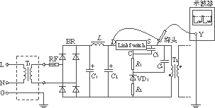

3.5 示波器的接线方式
在用示波器观察LinkSwitch的输出波形时,如果将探针接源极S,地线接初级的返回端,那么探头分布电容上的电荷可能造成误触发,使LinkSwitch达到极限电流。正确的方法是按图4所示,将探头的地线接LinkSwitch的漏极D,以直流作为参考点。由于漏极上有直流高压,因此,在电源的进线端必须接隔离变压器T1。
图4 示波器的正确接线方式
