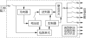

2)用UPS作为应急电源EPS从原理结构上和UPS大同小异。在线式UPS不论市电是否正常,它都一直由逆变器供电,即按照“市电输入→整流→逆变→输出”的顺序进行,只有在逆变器故障或过载时才改由旁路输出,如图5所示。而EPS,当市电正常时,市电通过开关S输出给负载,同时充电器对电池充电。当控制系统检测到市电停电时,逆变器工作,使开关S切换至逆变输出状态,向负载提供电能,如图6所示。
图5 UPS供电系统
图6 EPS供电系统
从以上供电系统图可以看出,UPS是一种双变换结构的不间断电源,主要为负载提供稳定的高质量电能,不受市电电网的影响,而且其转换时间一般在10ms以内,所以,UPS被广泛应用于计算机、程控交换机、医疗设备及精密电子仪器等不能中断供电的场所。但正因为UPS不仅担负着应急供电外,还担负着改善电力品质的任务,所以其逆变器要连续不断地工作,使用寿命相对较短,一般为5~8年,尤其是电池的更换较为频繁。另一方面,UPS的逆变器长期处于工作中,自身的损耗较大,而且对使用环境要求很高,只能放在计算机房或空调房间里。
UPS专为IT行业的计算机类和通讯类负载而设计,其负载适应能力不及EPS,举例说明,如果应急供电场合含有交流感应式电动机一类的感性负载,那么在UPS的设计选型和使用中就会出现很大问题。由于交流电动机的起动电流通常是其额定电流的5~7倍,而UPS的过载能力标准规定:过载125%时,A类为10min,B类为1min,C类为30s;过载150%时10s。如果想要UPS能承受电动机起动电流的冲击能力,势必要增大UPS的额定容量,这无疑将加大投资,还未必能彻底解决问题。因此,选用UPS作为应急电源,工作既不可靠,还得花费大量资金。

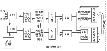

4)用集成设计提高UPS的可用性,以适应由多种设备组成供电系统的需要。集成化UPS供电系统的基本思想和原则是,供电设备制造和供应的统一化和标准化;系统中供电设备和包括负载机架结构的一体化和连接的规范化;系统中各供电设备和环节(包括负载机架中的PDU)电源状态管理的集中化;系统中各供电设备和环节结构的模块化和连接的热插拔功能。
一个完整的供电系统的组成,除UPS设备外,还有输入配电柜、ATS转换开关、变压器、瞬态电压浪涌抑制器、负载配电开关柜、柴油发电机、交流稳压器、电池系统、各种开关、断路器、熔断器、转插板,上百乃至几百个连接点和相应的传输线。对于一个复杂的供电系统如何提高其可用性呢?仅仅解决UPS设备的可靠性显然是不够的,根据系统实际运行的故障数据表明,直接由于UPS故障引起系统宕机的比例毕竟是较少的,由于系统中其他设备和环节以及人为事故造成的故障,或者由此引发的UPS故障占大多数。但是模块化、冗余配置、热插拔修复等设计原则还是适用的。当然,系统中各种设备和管理的标准化、统一化和集中化,减少单路径故障点和大面积掉电的隐患,加快建设速度和安装的规范化、对环境和负载变化的适应性和系统的可扩展性、降低维护管理的难度和减少人为事故的几率等问题,也是要研究和解决的重点。
图7是集成化UPS供电系统示意图,虚线框内是集成化所包含的内容。
图7 集成化UPS供电系统示意图
集成化UPS系统的特点如下:
(1)由单机模块化+冗余的UPS系统组成双总线系统,是可用性等级最高的UPS供电系统;
(2)UPS供电系统与数据中心一体化机架式结构,整个系统只有电网进线与外接线;
(3)PDU作为基本组合的一个子系统,直接配置在标准的负载机架中;
(4)该系统结构的基本组合机柜上的服务器提供了整套基础设施,这种基础设施包括IT机柜中的冷却设施、布线设施和配电设施;基础组件包含在4个子系统中,即IT机柜、机架安装PDU、环境监控以及电源和数据电缆布线。
