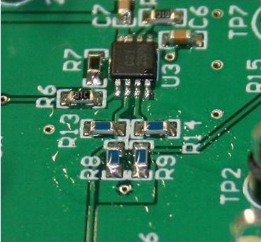

在为非功能性或不良性能电路排除故障时,工程师通常可运行仿真或其它分析工具从原理图层面考量电路。如果这些方法不能解决问题,就算是最优秀的工程师可能也会被难住,感到挫败或困惑。我也曾经经历过这种痛苦。为避免钻进类似的死胡同,我向大家介绍一个简单而又非常重要的小技巧:为其保持清洁!
我这么说是什么意思呢?就是说如果PCB 没有保持适当的清洁,在 PCB 装配或修改过程中使用的某些材料可导致严重的电路功能性问题。此类现象中最为常见的问题之一就是焊剂。
图 1 即为残留过多数量焊剂的 PCB。
图 1
焊剂是一种化学制剂,用于协助将组件焊接至 PCB。但令人遗憾的是如果在焊接后不加以清除,焊剂会劣化 PCB 的表面绝缘电阻,在该过程中会给电路性能造成严重退化!
图 2
图 2 是我用来展示焊剂污染所造成结果的测试电路。由 2.5V 参考电压激活的平衡惠斯顿接桥网络可仿真高阻抗桥接传感器。差分桥接传感器输出 VIN+ - VIN- 可连接至增益为 101V/V 的 INA333。在理想状态下,由于桥接处于平衡状态,因而 VIN+ - VIN- = 0V。但焊剂污染会造成实际桥接传感器电压随时间慢慢漂移。

总之,焊剂清洁不当会造成严重的性能降低,特别是在高精度 DC 电路中。对所有手工装配或修改过的 PCB,请务必使用超声波浴(或类似方式)完成最终清洁。在使用空气压缩机风干后,采用稍高温度烘烤装配并清洗后的 PCB,可清除任何残留湿气。我们一般在 70°C 下烘烤 10 分钟。
