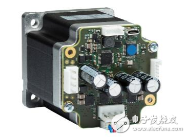

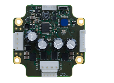

无论作为独立模块还是PANdrive PD57 / 60-x-1260,TMCM-1260都能提供将数字信息转化为物理运动的智能解决方案。
2018年5月28日在德国汉堡, TRINAMIC 运动控制公司宣布推出可安装在电机上的模块TMCM-1260。不论作为一个完整的PANdrive解决方案还是单个模块,它都可实现高转矩的精确可靠定位。
这家位于汉堡的公司的创始人兼首席执行官Michael Randt解释了为什么他们同时提供模块和PANdrive:“我们看到目前的发展趋势是工程师越来越软件导向。通过提供完整的构建模块,例如PD57 / 60-x-1260甚至TMCM-1260模块,我们为他们提供体现最新Trinamic技术和无传感器诊断的易用智能步进电机驱动器。”
结合Trinamic公司广受欢迎的StealthChop2技术和CoolStep,基于负载的电流控制节省高达70%的能量。 SpreadCycle确保在高速下达到最高性能,而SensOstep磁编码器即使在静止状态下也能提供失步检测。设计用于额定工作电压为+ 12V至+ 48V的直流电,高达6A RMS的相电流,可提供0.55Nm至3,1Nm的扭矩,只要使用小型步进电机,该模块均可提供卓越的性能。
图1: TMCM-1260
图2: PD60-3-1260
为了确保精确和快速的定位,即使在运动期间必须改变参数和目标位置的环境中,每个轴集成的SixPoint™斜坡发生器也可以卸载MCU的实时定位计算。 L + R参考开关输入也集成在轴上,并且该模块带有用于无传感器归位的StallGuard2™。
除了这些技术之外,Trinamic的TMCM-1260允许使用TMCL或可选的CANopen协议通过RS485或CAN接口进行主机通信。结合免费且易于使用的TMCL-IDE,该模块可轻松实现独立程序流程和远程控制操作。
