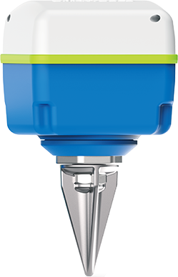

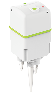

1、IGU-16单分量智能地震传感器
物理指标
物理尺寸 103mm (长) × 95mm (宽) × 118mm (高) (不带尾椎)
重量 1.1kg (包含电池和尾椎)
防水性能 IP67
工作温度 -40℃~ +70℃
续航时间@25℃ 25天连续工作模式@1ms
50天分段工作模式(12小时工作/12小时休眠)
2、IGU-16HR 3C三分量智能地震传感器
SmartSolo IGU-16HR 3C地震监测仪适合长时间野外无人看守进行地震观测。适用于天然地震监测,噪声观测,人工地震勘探,及接收函数等应用。功耗低,便携易用,内置三分量地震传感器,高精度GPS模块,倾斜传感器,数据采集器,可充电锂电池等模块,一次充满电,无需任何外部电源即可连续采集25天以上。这款产品为目前SmartSolo系列产品中主要三通道地震监测仪,产品性能更优,已广泛应用在市场上。
总体指标
通道 3
ADC 分辨率 24 bits
采样率 0.25, 0.5, 1, 2, 4 ms
前放增益 0dB 到 36 dB,6 dB递进
抗混叠滤波器 206.5 Hz @ 2ms (82.6% 奈奎斯特频率)
可选 – 线性相位或最小相位
直流阻断滤波器 1Hz 到10Hz, 1Hz 递进或DC Removed
工作温度 -40℃ ~ +70℃
防水性能 IP67
内存 32 GB (可扩展至64 GB)
充电温度 +3˚C ~+ 40˚C
物理尺寸(大容量电池包) 103mm (长) × 95mm (宽) × 187mm (高) (不带尾椎)
重量(大容量电池包) 2.4kg (包含电池和尾椎)
续航时间@25℃(大容量电池包) 30 天 连续工作模式@2ms60 天 分段工作模式 (12小时工作 /12小时休眠)
充电时间(大容量电池包) < 6 小时
物理尺寸(标准电池包) 103mm (长) × 95mm (宽) × 150mm (高) (不带尾椎)
重量(标准电池包) 1.7kg (包含电池和尾椎)
续航时间@25℃(标准电池包) 15 天 连续工作模式@2ms30 天 分段工作模式 (12小时工作 /12小时休眠)
充电时间(标准电池包) <3.5小时

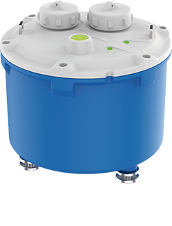

3、IGU-BD3C-5三分量宽频智能地震检波器
物理指标
通道 3
ADC 分辨率 24 bits
采样率 0.25,0.5,1,2,4 ms
自噪声水平 整频段低于NHNM曲线, 5s~1Hz低于NLNM曲线
工作温度 -40℃ ~ +70℃
防水性能 IP67
物理尺寸 φ158 x160mm(不带尾椎)
重量 2.7 kg (包含电池和尾椎)
续航时间@25℃ 27天 连续工作模式
54天 分段工作模式 (12小时工作 /12小时休眠)
外接电源 7V ~ 15V DC(单电源供电)
蓝牙QC 支持
数据回收 USB 3.0
充电温度 +3˚C ~ +40˚C

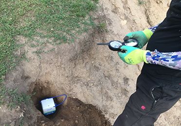

SmartSolo地震监测仪采用密集台站采集,成功监测到6.7级印度尼西亚地震信号

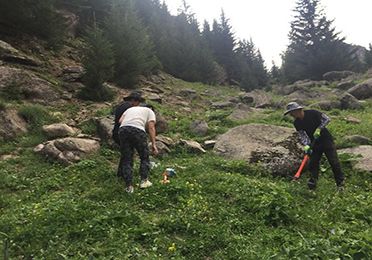

2019年7月,中科院地质与地球物理所使用SmartSolo IGU-16HR 3C地震监测仪在中国新疆喀拉通克附近正式开始地震数据采集。
本次SmartSolo地震监测仪地震实验使用了密集台站采集,以往天然地震测线的道间距通常在10公里左右,而此次密集台站的道间距为500米。

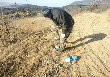

SmartSolo物探仪器在山西进行煤炭地震勘探项目
2018年12月末,SmartSolo在中国山西某地进行了煤炭地震勘探项目,这是SmartSolo物探仪器在国内的生产项目之一,配备有2050道SmartSolo IGU-16 10Hz智能地震传感器。

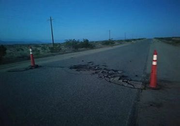

SmartSolo三分量地震仪用于加州地震余震监测项目
美国加利福尼亚州南部发生了里氏7.1级地震,美国地质调查局(US Geological Survey,简称地调局)在事发当晚抵达现场。通过现场照片能够看到地面已经开裂,道路破坏严重。
地调局迅速展开了地震余震的监测和分析,SmartSolo三分量地震仪就用于本次加州地震余震监测。
