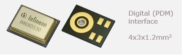

除了硬件层面的部分,还有软件:上面这张图就是IoT XENSIV Lighting Platform平台的软件架构。下方是设备终端,有各种硬件支持,除了传感器还包括了无线连接。在靠上的应用层部分,就能看到比如雷达参数调试、LED控制、OTA软件升级等。上方是服务器端软件,与设备端对接。服务器端软件,涉及到数据库、账户管理、设备管理等等,而最上层也需要有灯光管理、人流管理、空间占用管理、电量计算等越来越多的功能实现。 这是一个相对完整的,英飞凌提供给开发者的系统或者平台,其上的很多板块是模块化的。填充、替换这些模块构成不一样的应用方案,比如前面提到的报警系统。 这里再尝试列举一个,英飞凌的智能路灯方案,就能搞清楚这个系统究竟是如何构建的。英飞凌的智能路灯,在硬件基础上包括了XDPL照明控制LED驱动芯片(提供数据参数读写及信息接口)、24GHz雷达芯片(实现车辆、行人监测)、Optiga数据安全芯片(连接安全认证)、CoolMOS(路灯作充电桩电源管理),以及MCU——英飞凌的XMC系列(核心处理)。 雷达收集的实时数据可以报告停车场信息,协助交通优化、人群管理,优化城市规划与管理。XDPL芯片则可调节路灯明暗,并让终端掌握路灯状态;另外还有充电支持、安全连接等额外特性。 很显然在智能路灯这套方案中,英飞凌的能力包括了传感器融合,另外还涉及到了英飞凌在电源、MCU等领域的更多能力。通过这种方式,能够像英飞凌这样做能力整合、构建平台和系统的企业,在行业内是不多见的。这也是英飞凌搭建系统和平台的基础。有了系统和解决方案,面向市场的各类千百种应用才能更快地付诸实现,落地到实际场景中。 “我们除了主要产品线以外,还有个Sensor Solution Group,做传感器的融合,面向不同的应用。不同的传感器融合,再加上不同的MCU,甚至和partner配合,将我们的硬件和软件能力都利用起来,为客户提供解决方案,实现各种各样的功能。”麦正奇表示。 那些模拟人类感官的传感器 无论是传感器融合,还是构建起完整的系统、平台,更具体的还是前文提到的这些传感器产品。这些是系统能够获得用户青睐的基础,比如前文提到的警报系统,其覆盖范围有多广,以及麦克风信噪比表现如何,都是影响这套警报系统具体实现的基础。这里我们选择英飞凌一些比较有代表性的传感器谈一谈。 1.MEMS麦克风在更早期的市场上,英飞凌主要为Goertek、AAC Technologies这样的企业提供MEMS麦克风裸die,不过如今英飞凌自己开始涉足完整的MEMS麦克风产品,以高信噪比密封双薄膜MEMS麦克风(high SNR sealed dual-membrane MEMS microphone)的形态存在,这可能与这部分市场的高速增长有关。
从统计机构的数据来看,英飞凌MEMS麦克风die的市场份额变化情况如上图所示,目前其整体市场份额在37%左右。其应用场景涵盖了语音识别、音频录制、语音通讯、主动降噪等。以TWS耳机如今的火热便不难想见,MEMS麦克风市场有多火。这类产品在手机、平板、笔记本、可穿戴设备、智能家居中的广泛应用自不必多说。 我们在英飞凌的一则宣传视频中看到,其MEMS麦克风应用场景,除了正常音量向智能音箱发出“播放音乐”这样的指令;当屋内有人在睡觉,那么以很轻的耳语发出指令“关灯”,一样可以让智能家居做出响应。英飞凌在描述中提到,在小声说话场景下,其“命中率”高出至多40%;另外远距离识别场景,命中率高出至多25%——比如从厨房向起居室中的智能音箱发出指令。
这一点在技术层面,除了多麦克风阵列以外,针对MEMS麦克风信噪比的提升应该是有很大关系的。在产品的技术演进中,从2010年较低成本但声学性能较差的单backplate,发展到2014年显著提升了声学性能——信噪比提升至70dB但防尘性能较差的双backplate,及今年最高75dB,而且还达到IP57防水防尘级别的密封双薄膜(sealed dual membrane)设计。 “麦克风的工作模式可以简单理解为一个带电荷电容, 固定不动的导电层即为backplate。另外一层同样为导电层的振膜,可以随着外部进入声压的变化而发出不同幅度的震动。电容值的变化引起输入电压值的变化。从而实现了声信号到电信号的转变。”英飞凌科技大中华区电源与传感系统事业部市场经理钟至仁向我们解释说。
这种密封结构设计,一方面实现了防水防尘,另一方面则提升了信噪比,也就提升了声音信号的获取能力。而高信噪比不仅对于前述应用场景有帮助提升用户体验的作用,还在于对于反馈式主动降噪而言,高信噪比的麦克风也能令降噪效果表现更好。因为麦克风可以捕捉到更低的声压级(SPL),抗噪音表现自然会更好。从65dB SNR提升到69dB,这种变化就已经相当显著了。那么就应用层面来看,对于TWS主动降噪耳机而言,更多功能的实现也能做得更好,比如说语音助手、现实增强等。 前文中提到应用于报警系统的麦克风传感器(IM69D130),信噪比就达到了69dB,另外有130dB的SPL——即最高可以听到130dB的信号。如此一来,麦克风无论离玻璃爆破音源很近还是很远,都能够将玻璃碎裂的声音记录下来。 2.压力传感器而英飞凌报警系统中所用的电容式大气压力传感器,英飞凌的工程师介绍说,DPS310压力传感器能够侦测到5cm的高度差(±0.004hPa),所以运动期间,如跑楼梯这样的动作,传感器也能判断每一级楼梯的落差——这也是它能够通过微小气压差别,去侦测玻璃爆破的原因。另外更多型号,如DPS368在参数上标的是可达到2cm高度差的侦测灵敏度。

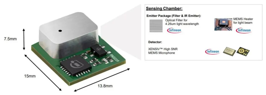

其特性还包括了足够小的尺寸,如DPS310这颗压力传感器的三围2x2.5x1.0mm;低功耗,压力测量时峰值电流345μA,待机电流0.5/1.0μA;外加防尘放水、温度稳定性高等特点。 这种压力传感器的应用范围也因此可以很广,包括用于智能家居、气象站、可穿戴设备的运动追踪,甚至还有室内室外的导航、气流测量(典型的比如用在扫地机器人/空调,作为传感器可侦测滤网何时需要更换)。 英飞凌为其预设的应用场景还包括了预测性维护(Predictive Maintenance)——我们曾在先前智慧工厂生产相关文章中介绍过这种技术。它能够提前预知生产设备、组件寿命,预防故障性停工。大气压力传感器应该是作为其中的组成部分存在的。 3.CO2传感器这是一种典型应用于空气质量监测的传感器,这让我们有机会窥见当代CO2传感器内部究竟是什么样。钟至仁向我们解释英飞凌CO2传感器的原理:“英飞凌的CO2传感器是基于光声效应的光声谱技术。红外光经过特定光栅,输出特定波长λ=4.2μm的光波,可被CO2气体分子吸收。在密闭腔内光被吸收引起热效应和压力改变。”
“后端还有麦克风检测压力变化值,从而实现CO2浓度及浓度变化的检测。”低浓度的信号弱,而高浓度的信号就会比较强。

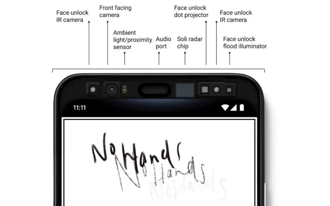

上面这张图是英飞凌XENSIV PAS CO2传感器模块,上方封装起来的就是感应腔。里面主要包括两部分,分别是发出红外光的部分,包括了过滤4.2μm波长的光学filter——即钟至仁所说的光栅,以及一个MEMS heater;探测器部分就是前文提到的MEMS麦克风。 除了感知腔体以外,整个模块实则还包含了英飞凌的XMC MCU(跑补偿固件,支持I2C/UART/SPI),以及驱动MEMS heater的MOSFET。从CO2传感器模块的这个整体,也能够体现在“系统”构成层面,英飞凌覆盖的能力是相对全面的。 4.ToF传感器与雷达ToF和雷达,是英飞凌“智能视觉”或者说“智能眼睛”的表达方式。相关光学测距3D ToF的部分,我们在5月份发布的《消费电子ToF技术与市场分析报告》中曾详细介绍过技术原理,其中也提到了英飞凌选择的技术方向、技术特点和应用领域。 英飞凌通过与pmd合作的方式,共同推出REAL3 ToF传感器解决方案,用于相对近距离的场景3D感知、成像。英飞凌在3D ToF实现上,主要选择的是连续波iToF方法。主要特点在于具备SBI背光抑制专利技术,以及和上述方案一样,有完整的包含传感器模块、软件驱动、3D深度算法在内的系统性解决方案。这种技术在手机、扫地机器人、智能家居、智能安防、现实增强设备等领域都有应用。比如说应用到手机前置ToF摄像头,构建人脸3D深度图,则可用来做3D人脸识别,以及辅助拍照的效果加强;应用在电视之上,则可通过3D感知,来识别手势操作、体感控制之类的信号,实现交互加强。 同样是采用ToF技术(虽然并非光学测距),英飞凌的60GHz雷达实际上是比较值得一提的。这里的雷达,是英飞凌将车载领域相对成熟的硬件和方案,应用到消费类、工业类应用中的产品。其特色能力在于感应微动作(micro movement),比如室内有人时,这种60GHz雷达能够感知呼吸、心跳这些亚毫米级别的动作。 智能家居中比较流行的PIR被动式红外传感器,作为存在检测较大的一个问题就是,它无法侦测微小动作,比如在房间里办公,仅敲击键盘这样的微动作时,这种红外传感器就无法感知到。60GHz的雷达波长为5mm,皮肤0.5mm的微动,对雷达而言就是较大的移动距离了。作为写字楼智慧楼宇的存在检测,这种方案还是相对可靠的。 “雷达除了存在检测,也可以应用人数统计及追踪,甚至加上高阶演算法开发,就可实现非接触式心率监测、悬浮手势控制等应用。其中心率监测,就是利用雷达侦测胸腔呼吸振幅加上皮肤或者心率微动完成。”英飞凌科技大中华区电源与传感系统事业部市场经理吳柏毅表示。 英飞凌提供的SDK也包含了算法库,典型的比如开发者可设定雷达仅检测1米范围内的活体,1米以外的活动可忽略。这还是体现了除硬件之外,英飞凌在软件方面为开发者提供的储备和方案。前面提到的智能路灯,和更多IoT XENSIV Lighting Platform平台应用,都有雷达的参与。
Google Pixel 4上方的一长串传感器中,有一枚Soli雷达芯片 谷歌Pixel 4手机距离检测所用的“Soli”技术,所用的就是英飞凌60GHz雷达芯片。也算是对这项技术在尺寸和功耗方面的背书。
