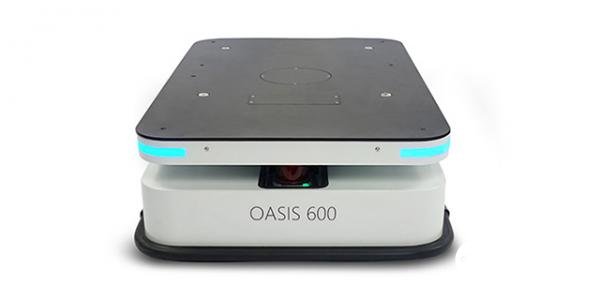

斯坦德的激光AGV(AMR)智能小车穿梭在各生产线间,载着大大小小的物料奔向属于它的安身之处。偶尔遇到障碍物也不用担心,自动避障,自动绕障,保证各个运输线路的稳定通畅。作为AMR(激光导航AGV)行业代表的独角兽企业,斯坦德也为多家企业提供了AMR(激光导航AGV)助其生产,东莞某通讯设备生产厂商一直面临着人工成本增高,员工流动性大,企业新人培训频率高,运营成本增大等问题。在考察过后斯坦德技术部发现该企业仓库及产线环境变化量极大搬运频率非常之高,而且工作十分枯燥所以造成人员流动性大。斯坦德为该企业配置了了4台AGV,替代16个搬运工(白夜班),机器人本身超大的载重量缩短了工作时间,完美完成仓库原料到产线的搬运。并且节省了人力管理运营成本。在管理层面,机器相对于人来讲,工作的稳定性更高,更方便管理。该车间通过AGV进行物料运输,三个月实现投资回报,提高了车间的生产效率46%,有效使用率达到了98%以上。
