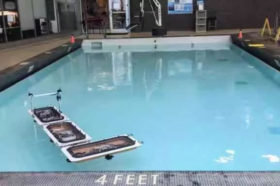

在上周IEEE多机器人和多智能体系统国际研讨会上发表的一篇新论文中,研究人员描述了一种算法,该算法能让roboat尽可能顺利地重塑自己。
该算法处理所有的计划和跟踪,使roboa单元组能够在一个集合配置中彼此解锁,以无碰撞的路径移动,并重新连接到新集合配置中的适当位置。
在麻省理工学院的演示池和计算机模拟中,一组组相连的roboa单元将自己从直线或正方形重新排列成其他形状,比如矩形和“L”形。
实验转换只花了几分钟。更复杂的形状变化可能需要更长的时间,这取决于移动单元的数量(可能是几十个)和两种形状之间的差异。

为了使操作更加顺畅,研究人员开发了两种类型的单元:协调器coordinator和工作器worker。一个或多个worker连接到一个协调器,形成一个实体,称为“连接容器平台”(connection -vessel platform, CVP)。
所有的协调器和worker都有四个螺旋桨,一个无线微控制器,几个自动锁存机构和传感系统,使它们能够连接在一起。
然而,协调器也配备了GPS导航和惯性测量单元(IMU),用于计算定位、姿势和速度。worker只有能够帮助CVP沿着路径转向的执行器。
每个协调器都知道并可以与所有连接的worker进行无线通信。结构由多个CVP组成,单个CVP可以相互连接,形成一个更大的实体。
在变形过程中,结构中所有连接的CVP都会比较其初始形状和新形状之间的几何差异。
然后,每个CVP决定它是否停留在同一位置以及是否需要移动。然后,每个移动的CVP被分配一个时间来拆卸,并在新形状中设置一个新位置。每个CVP使用自定义轨迹规划技术来计算在不中断的情况下到达目标位置的方式,同时优化路线以提高速度。
为此,每个CVP预先计算移动CVP周围的所有无碰撞区域,使其旋转并远离静止CVP。
在预先计算了这些无碰撞区域之后,CVP然后找到到达其最终目的地的最短轨迹,这仍然使其不会撞击静止单元。 值得注意的是,优化技术被用来使整个轨迹规划过程非常有效,预先计算只需100毫秒多一点就可以找到和细化安全路径。
协调器利用GPS和IMU提供的数据,估计出它在质心处的位置和速度,并通过无线网络控制每个单元的所有螺旋桨,然后移动到目标位置。 在实验中,研究人员在几种不同的变形场景中测试了三个单元的CVP,包括一个协调器和两个worker。
每个场景都包括一个CVP从初始形状解锁,然后在第二个CVP前后移动并重新连接到目标点。
例如,三个CVP从一条相连的直线重新排列 - 它们在两侧被锁在一起 - 成为一条连接在前后的直线,也就是一个“L”型。
在计算机模拟中,多达12个roboat单元将自己从矩形重新排列成正方形或从实心正方形重新排列成Z形。更大的“动态桥梁”来袭! 实验是在四分之一大小的船形机器人身上进行的,它们长约一米,宽约半米。但研究人员相信,他们的轨迹规划算法在控制全尺寸单位时可以很好地扩展,这些单位的长度约为4米,宽度为2米。
