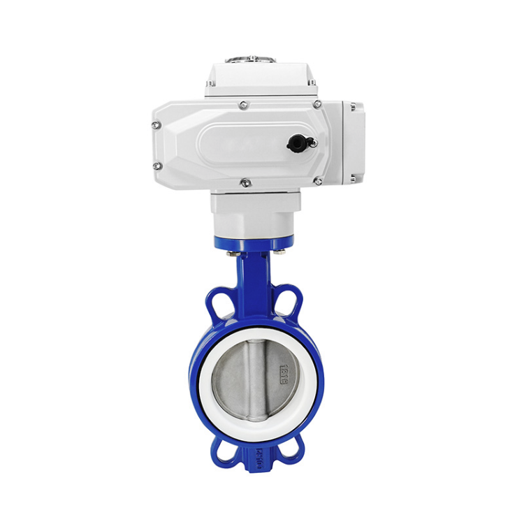

好的,电动蝶阀的型号没有一个全国统一的标准,不同厂家会根据自身的产品系列、结构特点、驱动方式等信息制定自己的型号编制规则。型号通常由字母和数字组合而成,包含了阀门的关键信息。
解读一个典型的型号(例如:D971X-16C)需要了解其各个部分的含义:
  1. 首位字母 (D): 通常代表蝶阀。这是最常见的标识。
  2. 驱动方式代号 (9):
    • 6: 气动(通常带后缀表示单作用/双作用)
    • 7: 液动
    • 9电动
  3. 连接形式代号 (7):
    • 4: 法兰式(常见)
    • 7: 对夹式(非常常见)
    • 1: 内螺纹
    • 6: 焊接
    • 0: 卡箍
  4. 结构形式代号 (1):
    • 0: 密封副为橡胶的中线型蝶阀(最常见)
    • 1: 密封副为非金属的单偏心蝶阀
    • 2: 密封副为金属的双偏心蝶阀(高性能)
    • 3: 密封副为金属的三偏心蝶阀(高性能,耐高温高压)
    • 4: 其他特殊结构
  5. 密封面或衬里材料代号 (X):
    • X: 橡胶(常用丁腈橡胶NBR、三元乙丙EPDM、氟橡胶FKM/VITON等)
    • H: 不锈钢堆焊
    • F: 氟塑料(如PTFE)
    • W: 阀体直接加工(金属硬密封)
    • Y: 硬质合金
    • J: 衬胶
    • P: 衬塑
    • D: 衬丁腈橡胶
    • E: 衬乙丙橡胶
    • F: 衬氟塑料
  6. 公称压力代号 (16):
    • 10: PN10 (≈1.0MPa)
    • 16: PN16 (≈1.6MPa,非常常用)
    • 25: PN25 (≈2.5MPa)
    • 40: PN40 (≈4.0MPa)
    • 64: PN64 (≈6.4MPa)
    • 100: PN100 (≈10.0MPa)
    • 对于Class美标系列会用 150, 300, 600 等。
  7. 阀体材料代号 (C):
    • C: 碳钢(WCB/WCC,最常见)
    • P: 不锈钢304 (CF8)
    • R: 不锈钢316 (CF8M)
    • V: 铬钼钢 (WC6/WC9)
    • I: 铸铁 (HT200)
    • Q: 球墨铸铁 (QT450)
    • T: 铜合金
    • L: 铝合金
因此,型号 D971X-16C 的含义是:
  • D: 蝶阀
  • 9: 电动执行器驱动
  • 7: 对夹式连接
  • 1: 中线型结构(橡胶软密封)
  • X: 密封面材料为橡胶
  • 16: 公称压力 PN16 (1.6MPa)
  • C: 阀体材料为碳钢
其他常见在型号中可能包含的信息:
  • 口径 (DN): 很多时候会直接写在型号前后或单独标注,例如 D971X-16C DN150
  • 执行机构类型/扭矩: 有些厂家在型号里区分开关型或调节型,或标注所需扭矩范围(如 D971X-16C-1000,可能表示1000Nm扭矩)。
  • 特殊设计: 如防火设计(F)、加长杆(E)、双向密封(S)等。
  • 厂家前缀/品牌: 很多型号开头会有厂家缩写或品牌名,如 HITD971X-16C, KSD971X-16C。
重要提醒:
  1. 非统一标准: 上面列出的代号(如 9 代表电动,7 代表对夹)是国内阀门行业非常常见的习惯用法,在大多数主流厂家的产品中都适用。但是,不是所有厂家都严格遵循这套代号规则
  2. 务必查看厂家样本: 这是最准确的方式!每个阀门制造商都会提供详细的产品样本或选型手册,其中会清晰定义他们自己型号中每一个代号的具体含义。不同厂家对同一特性的代号可能不同。
  3. 密封材质和阀体材质非常关键: 直接影响阀门适用的介质(腐蚀性、温度)和使用寿命。选型时必须根据实际工况选择合适的材质。
  4. 电动执行机构是核心: 电动蝶阀的性能(开关时间、扭矩、控制精度、防护等级IP、防爆等级Ex等)很大程度上取决于所配的电动执行机构。型号中可能只体现驱动方式是电动(9),具体执行器的详细参数(品牌、型号、电压、控制信号、防护等级等)通常需要另行指定或在执行机构型号中体现。
总结:
电动蝶阀的型号是一系列代号的组合,主要包含阀门类型、驱动方式、连接方式、结构形式、密封材料、公称压力、阀体材料等信息。理解常见代号(D, 9, 7, 1, X, 16, C等)是解读基础,但最关键的是要查阅目标阀门供应商提供的具体产品样本或技术手册,因为不同厂家的型号规则存在差异。选型时需要结合工况(介质、温度、压力、连接方式、控制要求等)仔细核对型号各部分的含义。
