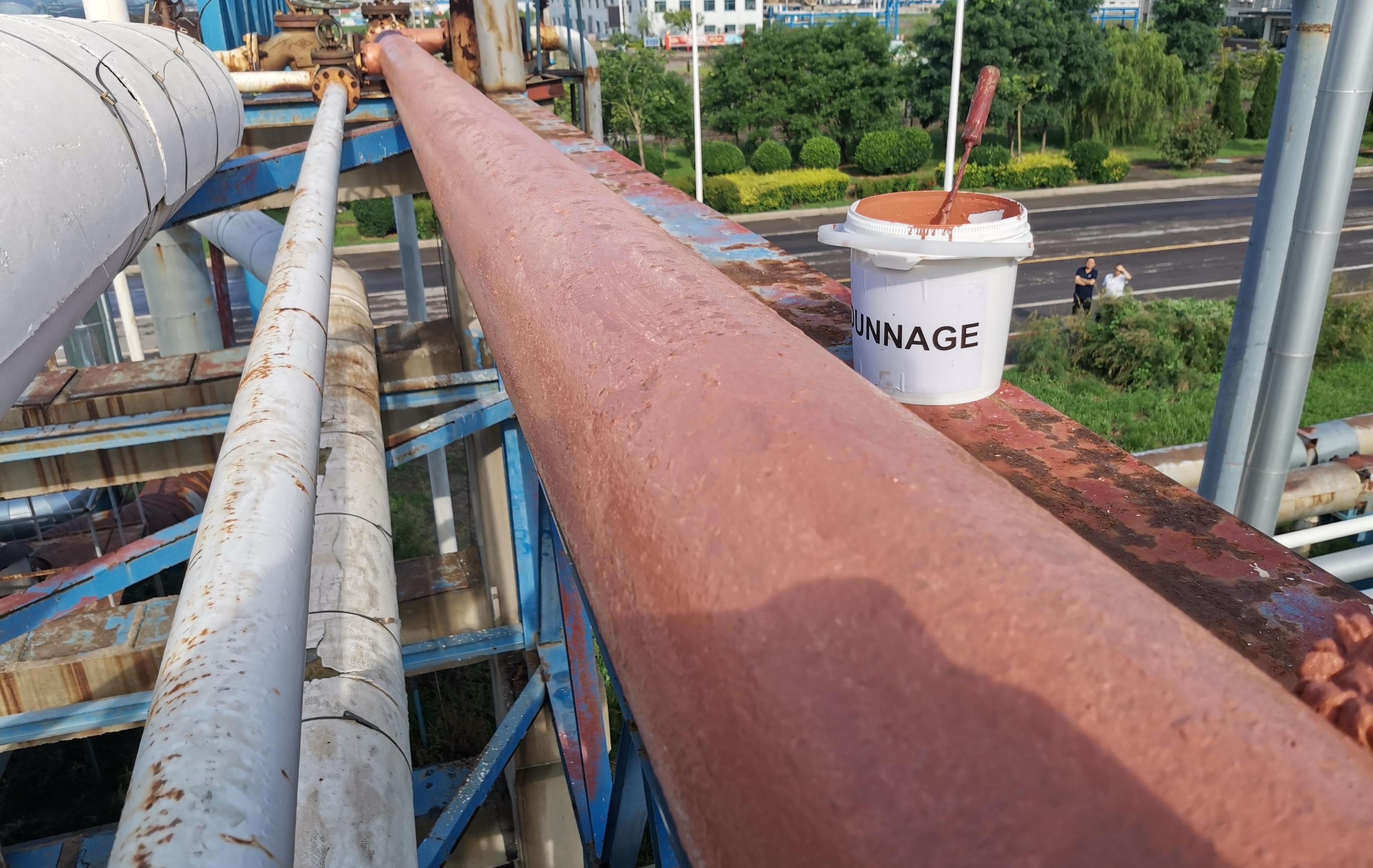

高空管道防腐不用除锈了,试试新科技,免除锈涂层直接涂覆
地解决各种管道、金属基座等锈蚀问题,对现场设备使用及维护具有重要意义。关键词:氢气管道锈蚀免除锈水基涂层涂料防腐漆脱落前言福世蓝免除锈水基涂层是一种单组分、水性、丙烯酸共聚物底漆产品,它能够与带锈的、洁净的和涂
2021-08-13 15:08:54
