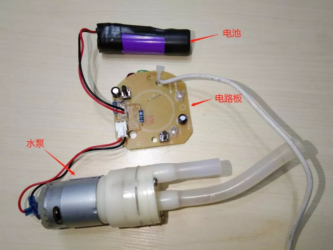

桶装水电动抽水器电路原理图讲解
天在家里拆了一款桶装水电动抽水器,将抽水器的控制电路原理扒开,并仔细分析了一下。 下图是拆下来的东西,主要由电池、电路板和水泵,水泵的马达是一款直流电机,电池是18650C,自带保护电路。

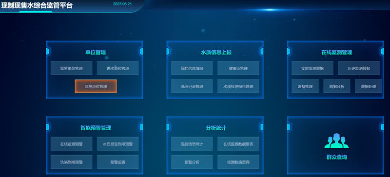

现制现售在线监测系统开启监管新模式
直接散装出售的饮用水。其比自来水口感好,比桶装水便宜,24小时服务是消费者愿意选择的原因。 现制现售在一定程度上满足了群众对健康饮水的需求,但由于涉及城市供水安全,现制现售行业也存在以下问题: 1、经营单位自

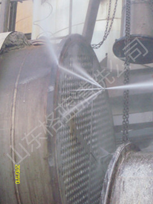

凝汽器高压冲洗--高压水射流在电站设备使用中的应用
凝汽器高压冲洗在电站设备使用中的应用--高压冲洗工艺

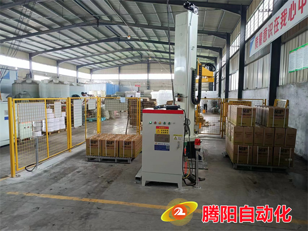

立柱机器人箱装桶装食用油码垛案例
腾阳立柱机器人码垛机是一款用于各种箱装、袋装、桶装或者规则物料的码垛设备,应用于各行各业受到广大用户好评,它可以一天24小时不间断工作,能去你去不到的地方,搬你搬不动的东西,生产线有了立柱机器人码垛机后,效率高了,产品质量也题升了
