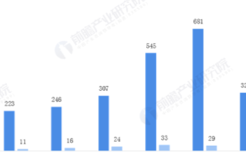

在工程机械制造行业,除了挖掘机这一大头外,装载机也是炙热之星。2019年,装载机的销量占当年总工程机械产品销量的30.34%,由此可见装载机的重要性。本文将根据装载机市场的发展现状来预测未来装载机行业的走势;前瞻预测2025年装载机销售将达到14万台左右。
