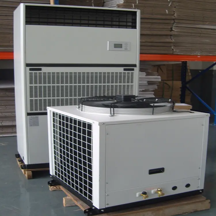

好的,我们来详细介绍一下“水冷柜机”。
水冷柜机(也称为 水冷柜式空调机)是一种大中型商用和工业用的空调设备。它的核心特点是利用水作为冷却介质来带走冷凝器产生的热量
以下是关于水冷柜机的关键信息:
  1. 基本构成:
    • 制冷循环核心: 包含压缩机、蒸发器(产生冷风)、节流装置(如膨胀阀)。
    • 冷凝器: 核心区别点。不同于风冷柜机用风扇吹风冷却制冷剂,水冷柜机使用水冷式冷凝器。制冷剂流经冷凝器盘管时,热量传递给管外流动的冷却水。
    • 水循环系统: 包含水泵(驱动冷却水流动)、水管路、冷却塔(或其它散热装置如地源井、湖水)。冷却水在冷凝器吸热后,被泵送到冷却塔,通过蒸发散热等方式将热量释放到大气中(或传递给大地/水体),冷却后的水再循环回冷凝器。
    • 控制柜: 集成控制系统、保护装置等。
    • 风机系统: 将处理后的空气(冷风)送入室内。
  2. 工作原理:
    • 制冷剂在蒸发器内吸收室内空气的热量,变成低温低压气体。
    • 压缩机将低温低压气体压缩成高温高压气体。
    • 高温高压气体进入水冷式冷凝器,被外部循环流动的冷却水冷却,凝结成高压液体(热量被水带走)。
    • 高压液体经过节流装置降压降温,变成低温低压的液体/气体混合物。
    • 低温低压的混合物回到蒸发器,再次吸热汽化,完成循环。
    • 吸收了冷凝器热量的冷却水被泵送到冷却塔。在冷却塔中,水通过风机强制通风或自然对流蒸发散发热量到大气中(或通过板换将热量传递给其他冷源如地源),冷却后再回到冷凝器重复使用。
  3. 主要特点:
    • 冷凝效果好,制冷效率高: 水的比热容远大于空气,能更有效地带走冷凝器的热量,使得压缩机在较低冷凝压力下工作,从而能效比(COP)通常高于同等能力的风冷机组
    • 适合大冷量需求: 容易实现大冷量输出,广泛应用于需要集中供冷的场所。
    • 室内机噪音相对较低: 主要噪声源压缩机通常内置在柜机内,而散热风扇(冷却塔)安装在室外远处,室内噪音主要来自送风机,总体比风冷机组室内部分稍低。
    • 节省空间: 冷凝散热部分(冷却塔)安装在室外(如屋顶),室内只需放置主机柜,占用室内空间相对较小。
    • 受室外气温影响小: 冷却水温度相对稳定(尤其采用冷却塔时),机组性能受环境温度波动影响比风冷机组小。
    • 需要冷却水系统和冷却塔: 这是最主要的缺点。需要安装冷却塔(或打地源井等)、水泵、水管路系统,初投资较高,且系统相对复杂。
    • 需要水质管理: 冷却水系统容易结垢、滋生藻类、腐蚀管路和设备,必须进行定期水处理和维护(如加药、清洗)。
    • 冷却塔存在飘水损失和蒸发损失: 需要定期补充水。
    • 冷却塔可能带来噪音和病菌滋生风险: 冷却塔风机运行有噪音,水系统处理不当可能成为军团菌等病菌的滋生源。
  4. 主要应用场所:
    • 大型商场、购物中心
    • 酒店、医院、学校
    • 写字楼、办公楼
    • 工厂车间、生产厂房
    • 数据中心、通信机房
    • 宴会厅、体育馆、影剧院等大型公共建筑
  5. 与水冷模块机组/螺杆机组的区别:
    • 水冷柜机通常是单体式设计,一台机组就是一个完整的制冷单元(可多台并联)。压缩机多为涡旋式或活塞式(相对小冷量)。
    • 水冷模块机组由多个标准化的制冷模块组成,可以根据冷量需求灵活组合拼接模块。压缩机也多为涡旋式或活塞式。
    • 水冷螺杆机组通常采用技术更复杂、效率更高、单机制冷量更大的螺杆式压缩机,适用于超大冷量需求的场所。
    • 它们共同点是都使用水冷式冷凝器和外部冷却塔系统。区别主要在于压缩机型式、机组结构集成度和适用的冷量范围。
  6. 选购/使用注意事项:
    • 冷量需求: 准确计算所需冷量。
    • 安装空间: 考虑室内主机和室外冷却塔的位置(冷却塔有噪音和飘水问题)。
    • 水源和水质: 确保有足够的补充水源,并制定严格的水处理方案。
    • 维护成本: 考虑水系统维护(清洗、加药)和补水费用。
    • 能效比: 关注机组的COP/IPLV值,选择高效节能产品。
    • 品牌与售后服务: 选择可靠的品牌和完善的售后服务体系。
    • 运行噪音: 评估冷却塔噪音对周边环境的影响。
总结来说,水冷柜机是一种高效、适用于中大型建筑集中供冷的主流商用空调形式。其最大的优势在于高能效和冷凝稳定性,但代价是系统复杂、初投资较高且需要持续的水系统维护管理。在决定是否采用时,需要综合权衡初投资、运行费用、维护成本、空间限制和环境要求等因素。

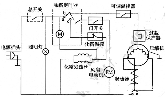

风冷式无霜冷柜电路工作原理
冷柜制冷系统与冰箱基本一样,只是冰柜只有一个蒸发器,因此它们的电气控制电路基本相同,如下图所示是一种风冷式无霜冷柜电路。

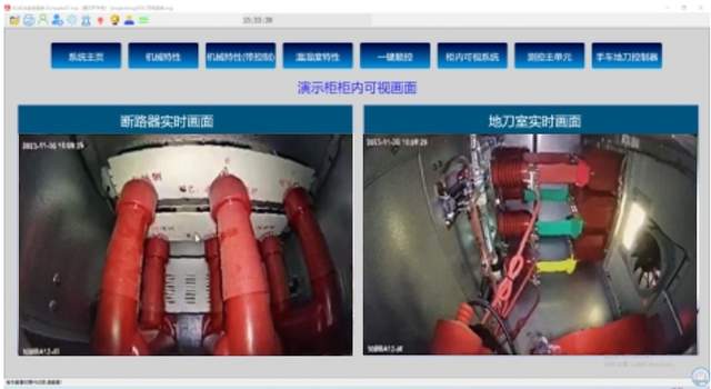

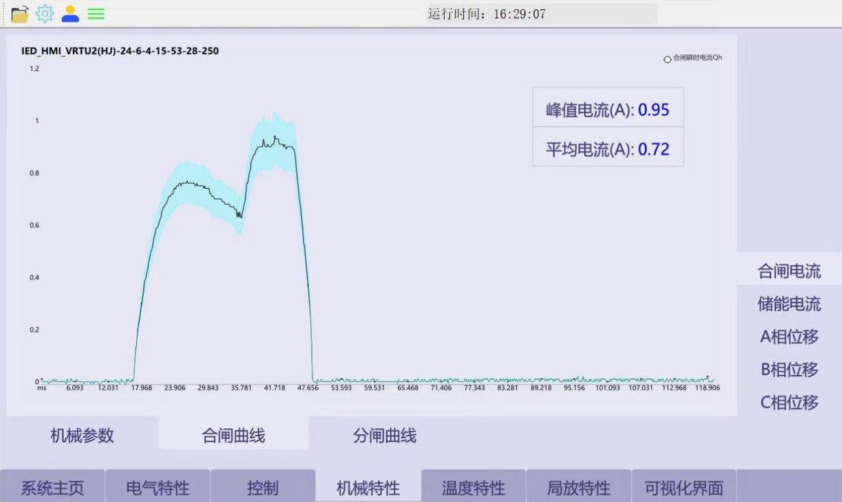

什么是开关柜机械特性?开关柜机械特征监测装置有何作用?
开关柜机械特性是指开关柜在操作过程中所展现出的机械性能和行为特征。这些特性直接关系到开关柜的运行稳定性和安全性,是评估开关柜性能的重要指标。
2024-09-04 14:17:21
开关柜机械特征监控主要参数哪些?如何实现?
蜀瑞创新为大家科普:开关柜机械特征监控是指对电力系统中使用的开关设备的机械性能进行监测,以确保其正常运行并预防故障。开关柜机械特征监控是确保电力系统安全稳定运行的重要环节。其实现方式主要依赖于多种技术手段的综合运用。
2024-12-21 16:35:55

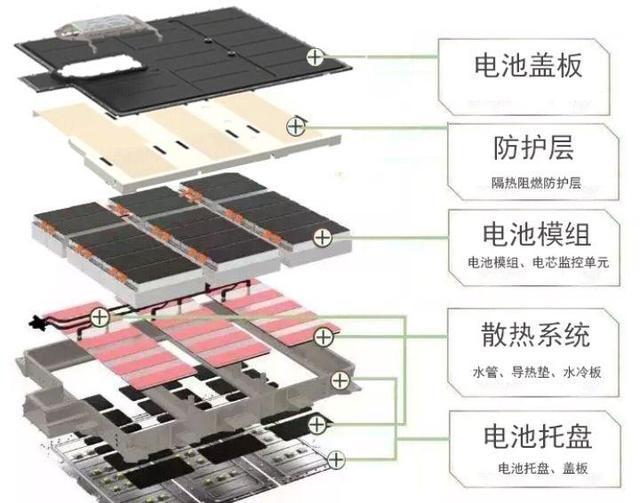

电动汽车选择风冷还是水冷
对于大部分纯电动汽车而言,对电池组进行散热,目前最成熟的就是”风冷”以及” 水冷”两种形式。 一、风冷: 成本低,靠车辆行驶撞风,与大气进行热量交换,在室外气温较高时,散 热效果并不理想,而且在
2024-06-06 15:01:42

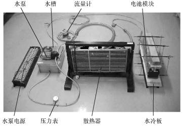

实现水冷温控系统设计的方法
0.水冷温控系统概述首先先把设计效果视频放出来https://pan.baidu.com/s/1sE-8WXBvF1hE3J7gQzhG5Q1.系统设计原理温控系统,是以物体的温度为被控变量的开环或
