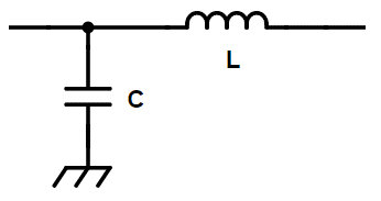

  • 低通滤波器公式(以二阶为例): [ f_c = \frac{1}{2\pi \sqrt{LC}} ] 通常选择归一化设计,例如巴特沃斯(Butterworth)或切比雪夫(Chebyshev)响应。

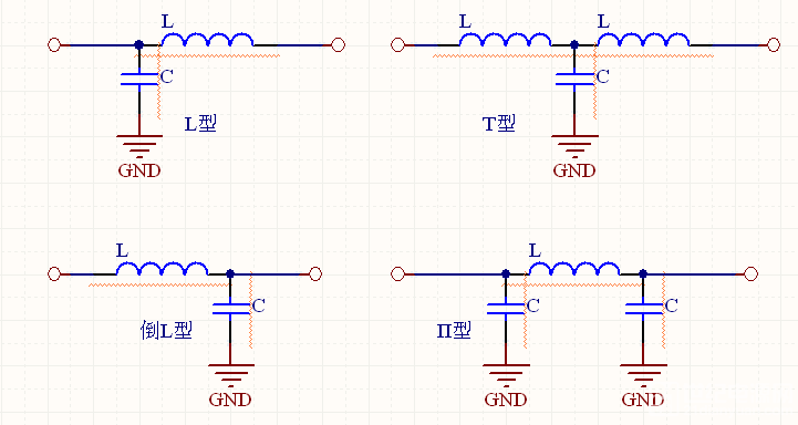

(3) 选择拓扑结构
  • π型滤波器:电容-电感-电容(C-L-C)。
  • T型滤波器:电感-电容-电感(L-C-L)。
  • L型滤波器:单电感或单电容,适用于简单场景。

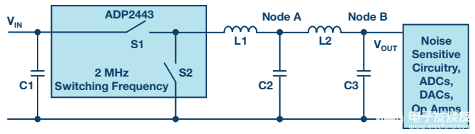

使用LC滤波器降低开关稳压噪声
可以使用不同的滤波技术来降低开关噪声 调节。一种效果特别好的是带电感LC滤波器 与潮流串联和电容从滤波电压 接地。这种类型的LC滤波器在频率上产生双极点 域。根据L和C的值,转折频率(在本例中为双极)可以设置为降低噪声 从开关频率和开关转换频率 开关模式电源。附加的LC电路用作 低通滤波器
