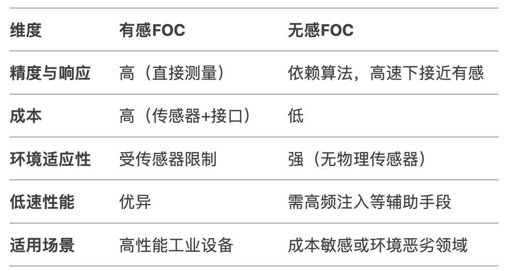

无感FOC(Field-Oriented Control,磁场定向控制)是一种通过算法估算电机转子位置和速度、无需物理位置传感器的电机控制技术。以下是其核心代码模块的讲解,以STM32为例:

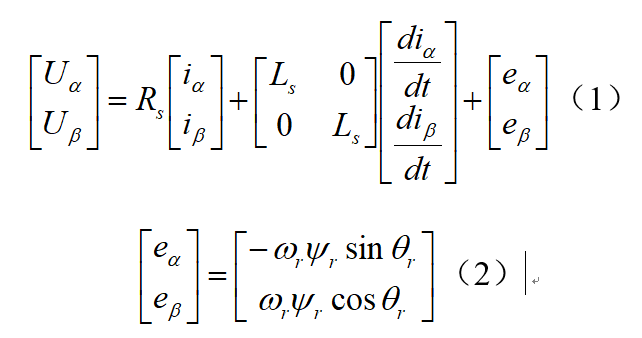

2. 无感算法模块(滑模观测器为例)
2.1 反电动势估算
// 滑模观测器估算反电动势
void SMOPLL(float Ialpha, float Ibeta, float Valpha, float Vbeta, float *Ealpha, float *Ebeta) {
    // 1. 电机模型误差计算
    static float Ialpha_hat, Ibeta_hat;
    float alpha = R * Ialpha + L * (Ialpha - Ialpha_hat_prev)/Ts;
    float beta = R * Ibeta + L * (Ibeta - Ibeta_hat_prev)/Ts;
    // 2. 滑模控制项(sign函数或饱和函数)
    float K_slide = 10.0; // 滑模增益
    float e_alpha = Ialpha_hat - Ialpha;
    float e_beta = Ibeta_hat - Ibeta;
    *Ealpha = K_slide * sign(e_alpha);
    *Ebeta = K_slide * sign(e_beta);
    // 3. 更新观测器状态
    Ialpha_hat_prev = Ialpha_hat;
    Ibeta_hat_prev = Ibeta_hat;

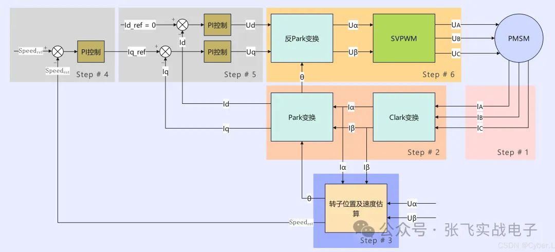

3. 主控制循环
void FOC_Loop() {
    // 1. 电流采样(ADC获取Ia, Ib)
    float Ia = Read_CurrentA();
    float Ib = Read_CurrentB();
    float Ic = -Ia - Ib; // 假设三相平衡
    // 2. Clarke/Park变换
    float Ialpha, Ibeta;
    ClarkeTransform(Ia, Ib, Ic, &Ialpha, &Ibeta);
    ParkTransform(Ialpha, Ibeta, theta, &Id, &Iq);
    // 3. 速度环PI控制(外环)
    static float speed_ref = 100.0; // 目标转速(RPM)
    Iq_ref = PI_Speed_Regulator(speed_ref - speed_est);
    // 4. 电流环PI控制(内环)
    Vd = PI_CurrentD_Regulator(0 - Id); // 通常Id=0(最大扭矩控制)
    Vq = PI_CurrentQ_Regulator(Iq_ref - Iq);
    // 5. 逆Park变换 + SVPWM
    float Valpha, Vbeta;
    InvParkTransform(Vd, Vq, theta, &Valpha, &Vbeta);
    SvpwmGenerate(Valpha, Vbeta); // 生成PWM占空比
    // 6. 无感估算
    float Ealpha, Ebeta;
    SMOPLL(Ialpha, Ibeta, Valpha, Vbeta, &Ealpha, &Ebeta);
    PLL_Update(Ealpha, Ebeta, &theta, &speed_est);

5. 常见问题
  • 启动困难:需加入开环启动(I-f控制),直到反电动势足够大。
  • 低速抖动:调整滑模增益或切换至高频注入法。
  • 电机参数敏感:需准确测量电机电阻(R)、电感(L)。
