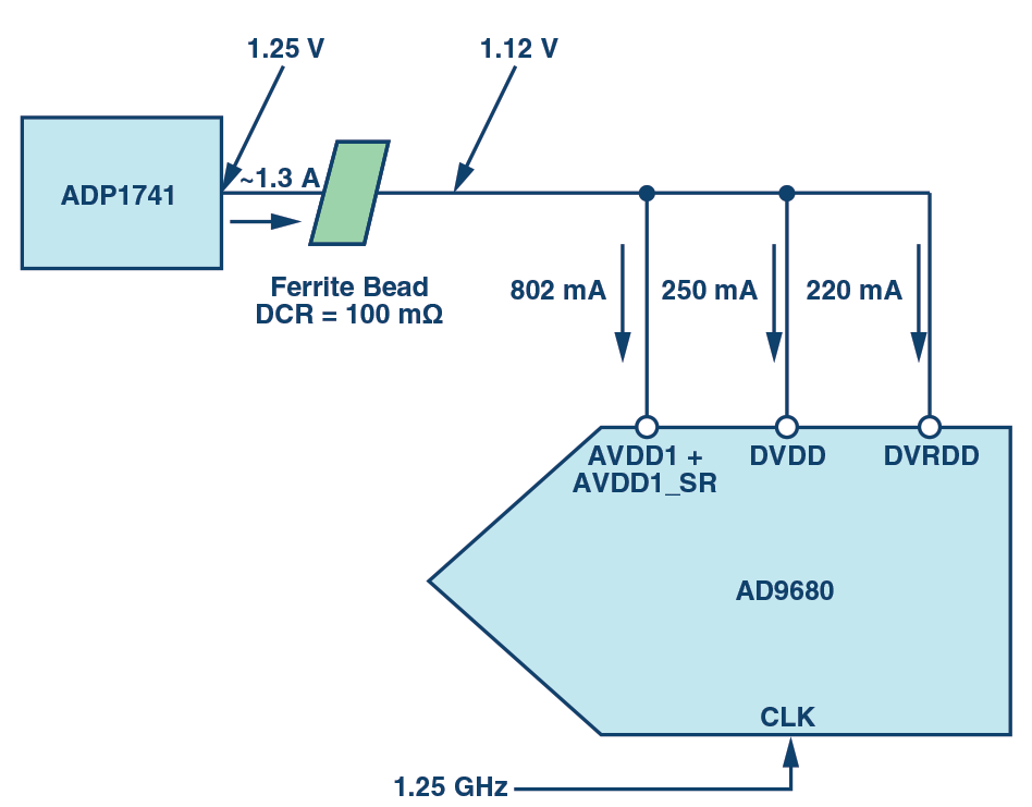

ADC的SPI接口读取返回0xFF解决方案
新一代GSPS(每秒千兆采样)ADC(模数转换器)在系统实现中提供了业界领先的性能和可靠性。但是,如果SPI接口每次读取都回读0xFF,那么这肯定是不可能的。这很可能意味着ADC内部的某些东西不符合要求。让我们找出它可能是什么。
