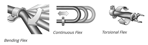

机器人 VFD 电缆选型时的运动性能考量
作者:Jeff Shepard 投稿人:DigiKey 北美编辑 为工业机器人选择变频驱动器 (VFD) 电缆时,必须考虑几个关键因素才能确保获得最小的解决方案规格和最高的可靠性。没有万能的解决方案

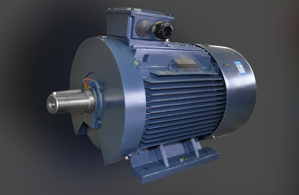

低压电动机功率电流电缆选型对应表
电机如何选电缆,看图一秒搞定,建议收藏转发,需要的时候,对照就可以了!

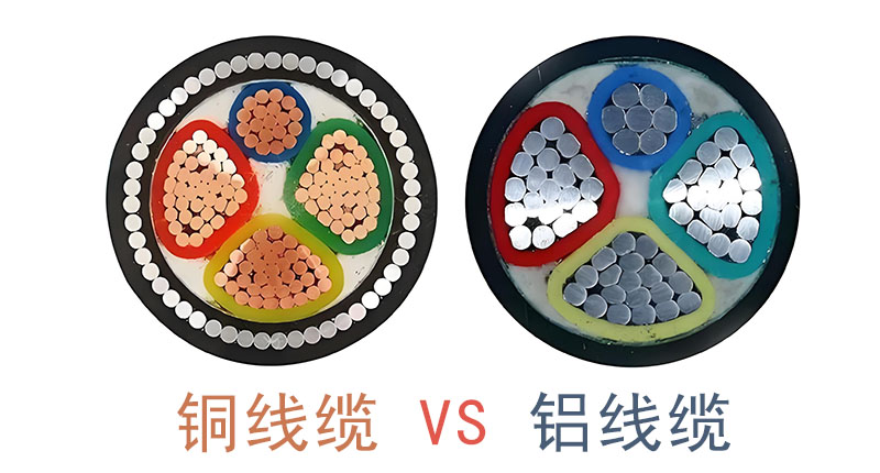

浅谈铜芯电缆和铝芯电缆二者之间的区别
铜芯电缆和铝芯电缆的应用十分广泛,且各具优势。为了帮助大家更好地选择电缆选型,然后在挑选的时候避免入坑,下面就为大家整理了一下有关其电缆的对比与区别,接下来我们就一起来看下。 一、电阻率低:铝芯电缆

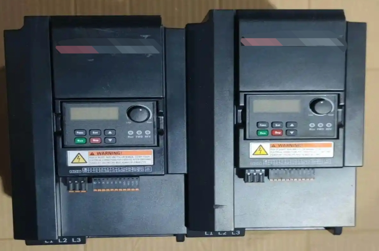

变频器调试都需要做哪些工作?注意什么?
对照铭牌确认变频器额定电压(±10%允许范围)、功率与电机匹配性,380V系统需确保输入电压在342-418V之间。使用电能质量分析仪检测电网谐波含量,THDv>5%时需加装输入电抗器。 电缆选型需遵循截流量1.5倍原则,例如37kW电机在50℃环境应选

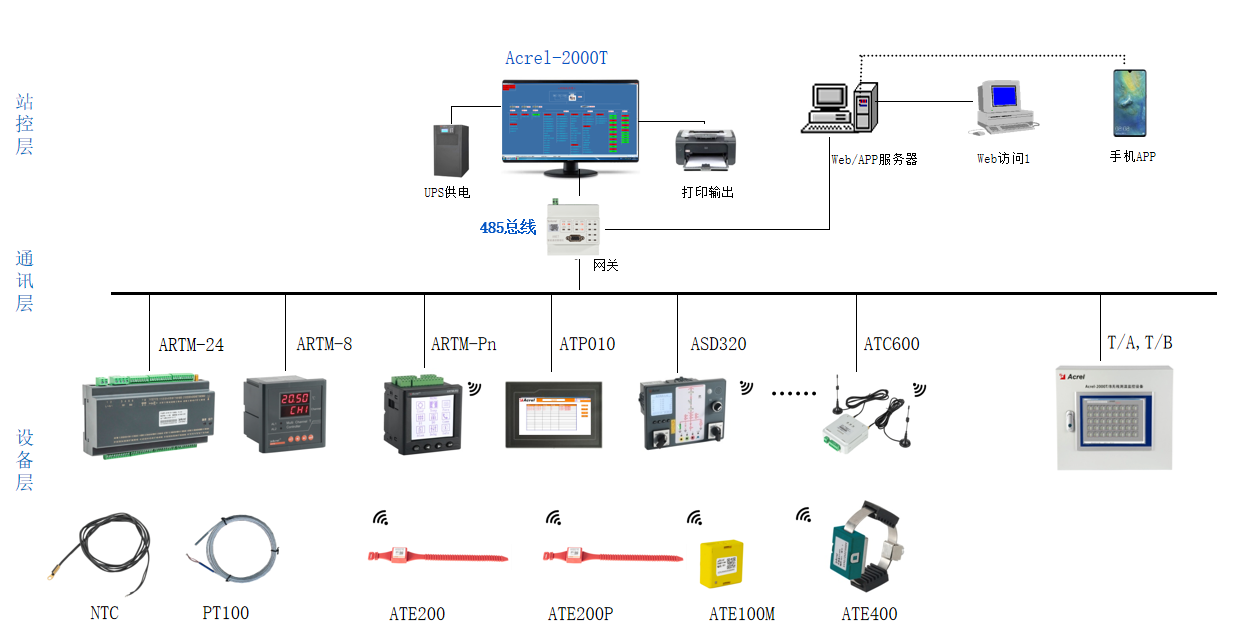

浅谈无线测温系统技术在工业电缆接头的应用及产品选型
浅谈无线测温系统技术在工业电缆接头的应用及产品选型 张颖姣 安科瑞电气股份有限公司 上海嘉定 201801 摘要:随着企业生产规模的扩张,用电负荷逐步增加,给电缆安全运行带来隐患,本文主要通过现在
