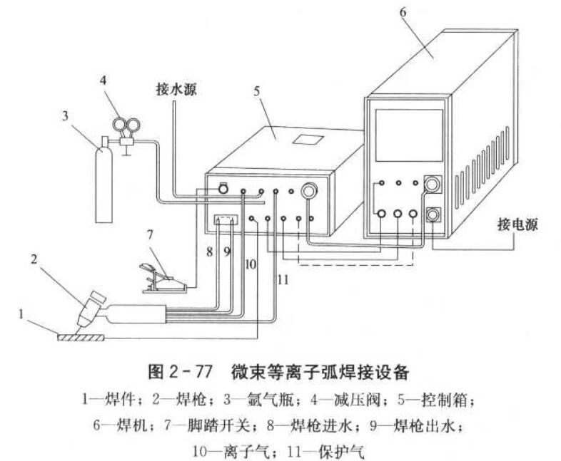

等离子弧焊接设备的结构组成
等离子弧焊接设备主要包括电源、控制箱、焊枪等部件。根据生产的需要也可附加转台、小车等部件,微等离子弧焊接设备如图2 - 77所示,与一般等离子弧焊接不同的主要是电源与焊枪。
