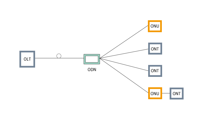

OLT 的中文名称是光线路终端(Optical Line Terminal)。
它是光纤接入网中的核心设备,通常部署在运营商(如电信、联通、移动)的机房或局端
它的主要作用和特点可以理解为:
  1. 网络侧的“总出口”: OLT 是光纤接入网通向核心网络的网关。用户的数据(上网、语音、视频等)通过 OLT 汇聚后,连接到更大的城域网或互联网;来自核心网络的数据也通过 OLT 下发到用户。
  2. 连接用户侧设备(ONU/ONT): OLT 通过光纤分光器,向下连接大量的用户端设备,即光网络单元(ONU)或光网络终端(ONT)。我们家庭宽带用的“光猫”就是 ONT。
  3. 光电信号转换(核心功能之一):
    • 下行方向:将来自核心网络的电信号转换成光信号,通过光纤发送给用户侧的 ONU/ONT。
    • 上行方向:接收来自 ONU/ONT 的光信号,将其转换成电信号,发送给核心网络。
  4. 集中管理和控制: OLT 是整个光纤接入网的主控设备,负责:
    • 带宽分配: 动态地为下挂的众多 ONU/ONT 分配上行和下行带宽(比如基于 PON 技术中的时分复用)。
    • 用户接入控制: 管理用户的接入认证(例如 PPPoE/DHCP)、权限和服务质量。
    • 设备管理: 远程配置、监控、管理和维护下挂的 ONU/ONT(通过 OAM 或 OMCI 协议)。
    • 汇聚和交换: 汇聚所有用户的数据流,并根据需要进行交换。
  5. 关键组件:
    • 业务接口卡: 提供上行接口(如 GE/10GE 以太网端口)连接核心网络。
    • PON 接口卡: 提供下行 PON 接口(如 GPON 口、EPON 口),通过光纤和分光器连接 ONU/ONT。
    • 交换和路由功能: 处理数据包的转发。
    • 管理模块: 提供网管接口(如 SNMP, CLI, Web GUI)供管理员对整个 OLT 及其下挂用户进行配置管理。
简单来说,你可以把 OLT 想象成:
  • 运营商机房的“大光猫总管” / “光纤网络的交通枢纽”。它负责把千千万万家庭或企业用户的光猫(ONT)发来的信号汇聚起来,转换成电信号送到更大的网络中;同时把来自大网络的数据和指令精准地分发给每个用户的光猫,并管理着整个网络的流量、安全和接入。
总结关键点:
  • 位置: 运营商机房(局端)。
  • 功能: 光电转换(核心)、连接核心网与用户终端(ONU/ONT)、集中管理控制、带宽分配、用户接入控制。
  • 连接对象:
    • 上行:核心网络(交换机/路由器)。
    • 下行:通过光纤和分光器连接大量的 ONU/ONT(用户光猫)。
  • 重要性: 是构建 FTTx(光纤到户/到楼等)宽带接入网络最关键的核心设备之一。
希望这个中文解释能帮助你理解 OLT 是什么设备!如果你想知道它与 ONU/ONT 的区别或者更具体的工作原理,也可以继续提问。
