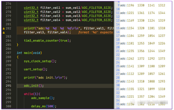

STM32G0开发笔记:多通道ADCDMA的使用
使用Platformio平台的libopencm3开发框架来开发STM32G0,以下为多通道ADCDMA的使用。
2023-01-17 10:41:03
