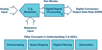

Σ-ADC拓扑背后的基本原理的基本知识
Σ- ADC是当今信号采集和处理系统设计人员工具包中的主要产品。本文旨在为读者提供有关Σ-ADC拓扑背后的基本原理的基本知识。本文探讨了噪声、带宽、建立时间和与ADC子系统设计相关的所有其他关键参数之间的权衡示例,以便为精密数据采集电路设计人员提供背景信息。

Σ-Δ型ADC拓扑背后的基本原理:第1部分
