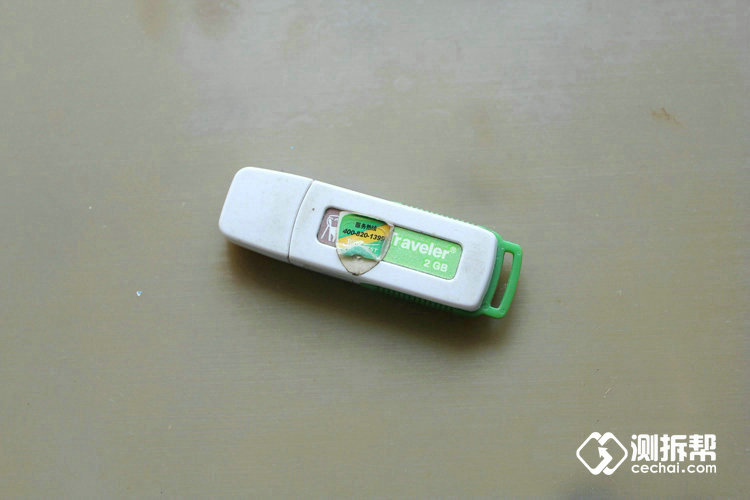

金士顿U拆解图赏
防伪标签(金士顿防伪、总代防伪、省级市级防伪):金士顿有4个代理商:安富利(AVNET)、恒盈电子、骏禾实业、联强国际。观察U盘上防伪标签是否属于这四家,鉴别产品的货源途径是否正规
