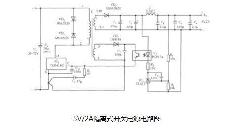

5V/2A隔离式开关电源电路图
以下为一款5V/2A隔离式开关电源电路图

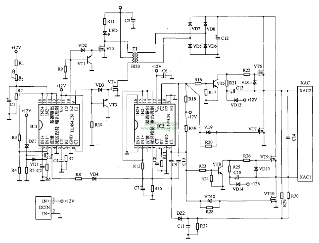

150W开关电源电路图详解
150W车载逆变开关电源电路图12V/220V),该逆变电源电路原理如图所示。电路整体上分为两大部分,芯片IC1及其外围电路、三极管VT1、VT3、MOS功率管VT-综合电路图
