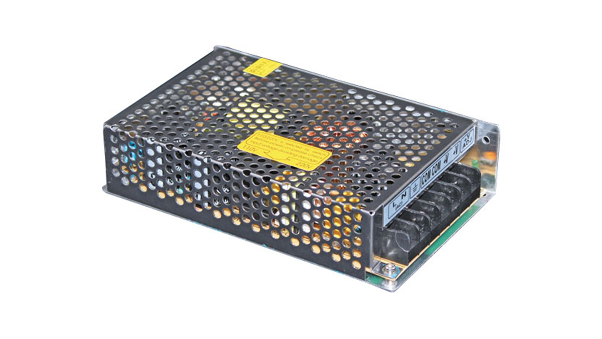

好的,我们来详细讲解一个典型的48V开关电源电路图的核心部分和工作原理。这里主要讲解的是反激式 (Flyback) 拓扑结构,因为它广泛应用于中小功率(通常在100-200W以下)的48V电源中,结构相对简单且成本较低。
⚠️ 重要提示:
  1. 这不是完整的电路图: 实际电路包含更多保护、滤波、反馈细节。这里讲解核心功能模块。
  2. 存在高压危险: 分析或维修开关电源涉及市电和高压部分(>300V DC),专业知识和安全防护缺一不可!非专业人士请勿操作。
  3. 拓扑选择: 48V电源也可使用正激(Forward)、LLC半桥、全桥等拓扑,尤其中高功率应用。反激是最常见的入门级讲解。
48V 反激式开关电源核心电路框图及讲解
graph LR
    A[220V AC 输入] --> B[EMI滤波与整流桥]
    B --> C[高压母线 300-400V DC]
    C --> D[开关管 MOSFET / 控制器]
    D --> E[反激变压器]
    E --> F[次级整流二极管]
    F --> G[次级滤波电容]
    G --> H[+48V DC 输出]
    H --> I[电压采样 光耦隔离]
    I --> D[反馈至控制器]
    E --> J[控制器供电 钳位吸收电路]
    J --> D
详细模块讲解:
  1. 交流输入与EMI滤波:
    • 功能: 接入市电(例如220V AC),过滤掉电网引入的干扰(浪涌、射频干扰),并阻止开关电源产生的高频干扰串回电网。
    • 关键元件:
      • 保险丝 F1: 过流保护。
      • 压敏电阻 MOV/浪涌吸收器件: 吸收市电浪涌或雷击感应电压。
      • X电容 (CX): 差模滤波电容(跨接在L-N之间)。
      • 共模电感 Lcm: 抑制L-N到PE之间的共模干扰。
      • Y电容 (CY1, CY2): 共模滤波电容(分别接L/N到地PE)。
    • 输出: 较为“干净”的交流电。
  2. 整流与一次侧高压母线:
    • 功能: 将交流电转换为脉动的直流电并进行初步滤波。
    • 关键元件:
      • 整流桥 BR1: 四个二极管组成的桥式整流电路,将交流转换成脉动直流。
      • 大容量电解电容 Cbulk: 滤除整流后的脉动成分,得到一个比较平滑的高压直流母线电压 (HV BUS)。在220V输入下,此电压约为 220V * √2 ≈ 311V(空载时)。实际有负载时在280-350V之间。
    • 输出: 高压直流(约300-400V DC)。这是整个电源的“能量池”,也是危险所在⚠️。
  3. 开关管与控制器:
    • 功能: 核心的控制单元。按照一定频率和占空比快速导通和关断,将高压直流母线电压斩波成高频方波信号。核心是脉宽调制 (PWM)
    • 关键元件:
      • 开关晶体管 (通常为MOSFET Q1): 负责高速通断。
      • PWM控制器 IC: (如经典的UC3842/3/4/5系列、OB2263等专用电源IC)。这个芯片是“大脑”,它:
        • 产生固定频率的震荡信号。
        • 接收反馈环路送来的误差信号。
        • 根据误差信号调整输出PWM脉冲的占空比 (Ton/T周期)
        • 驱动MOSFET导通和关断。
        • 提供过压、欠压、过流保护(通过内部电路或外部检测)。
      • 驱动电阻 Rg: 限制驱动电流并抑制振铃。
      • 电流检测电阻 Rsense: (串联在MOSFET源极或变压器一次侧)。检测开关管电流,提供给控制器实现峰值电流控制或过流保护。
    • 动作:
      • Q1导通: HV BUS电压加在反激变压器的一次绕组Np两端。电流Ip从0开始线性增长 (V = L * di/dt),变压器Np储存磁能 E = (1/2) * Lp * Ip²同时,由于变压器次级感应电压极性(同名端关系),次级整流二极管Dr1反向偏置而截止,此时负载由次级滤波电容Co供电。
      • Q1关断: 储存在变压器一次侧的能量无法瞬间消失。根据楞次定律,变压器所有绕组会试图维持原有的磁通量。这导致:
        • 一次侧产生反向高压(自感电动势)。需要钳位吸收电路来处理此尖峰(见下)。
        • 次级感应电压极性反转,使得整流二极管Dr1变为正向偏置而导通。储存在变压器中的磁能开始通过Dr1向次级电容Co和负载释放,同时为Co充电。次级电流Is从峰值开始线性下降 (Vout = Ls * dis/dt)。
      • 重复: 控制器控制Q1按照一定的频率和占空比 D = Ton / T 快速重复导通和关断。
  4. 反激变压器 (T1):
    • 核心作用:
      • 电气隔离: 将危险的输入高压侧与安全的输出低压侧隔离,满足安规要求。
      • 能量传递: 在Q1导通时,作为电感在一次侧储能;在Q1关断时,向二次侧泄放能量传递到输出端。这是反激拓扑的精髓 - 能量先存后放
      • 电压变换: 输出电压Vout由变压器的匝比n (n = Np/Ns) 和一次侧的占空比决定。近似关系为:Vout ≈ Vin * n * (D / (1 - D)) (忽略二极管压降损耗等)。设计48V输出,就是基于高压母线Vin和所需功率,选择合适的n和D的范围。
      • 多路输出 (可选): 可通过添加更多次级绕组实现其他辅助电压输出(如12V, 5V)。
    • 关键参数:
      • 一次/二次绕组匝数比 (Np/Ns)。
      • 一次/二次电感量 (Lp, Ls)。
      • 磁芯材料与结构。
      • 绕组骨架及其隔离(满足安规爬电距离)。
    • 同名端: 定义非常重要!它决定了开关管导通时次级二极管是否反偏(储能)以及关断时是否正偏(释能)。图解法通常用点标注同名端。
  5. 次级整流与滤波:
    • 功能: 将高频交流的方波电压整流为单向脉动直流,并滤波成平稳的直流电压。
    • 关键元件:
      • 整流二极管 Dr1: (通常为肖特基二极管或超快恢复二极管)。用于将变压器次级的交流高压脉冲整流成脉动直流。
        • 肖特基: 压降低 (约0.3-0.6V),效率高,适合低压大电流输出。但反向漏电稍大,反向耐压相对低(48V输出通常选择60-100V的肖特基)。
        • 超快恢复二极管: 反向恢复时间极短 (数十纳秒),开关损耗小,适用于更高电压或更高频率。
      • 输出滤波电容 Co: (通常为铝电解电容 + 贴片陶瓷电容组合)。将Dr1整流后的脉动直流滤波成平稳的48V直流电压。大容量电解电容储能和平滑,陶瓷电容滤除高频噪声和纹波。
      • RC吸收网络 (可选): (跨接在Dr1两端),用于抑制二极管导通/关断瞬间的电压尖峰和振荡。
    • 输出: 主路 +48V DC 输出 (+Vout)
  6. 反馈控制 (电压采样与光耦隔离):
    • 功能: 这是实现稳压的核心!采样输出电压 +48V(+Vout),将其与一个内部精密参考电压(如2.5V)进行比较,产生误差信号。该信号通过光耦 (Optocoupler) 安全地传递到一次侧(高压侧)的控制器IC,告诉它需要增大或减小占空比D,从而保持输出电压稳定在48V。
    • 关键元件:
      • 电压采样电阻 (R1, R2): 一个电阻分压网络,从 +Vout 分压得到接近控制器内部参考电压(如2.5V)的采样电压 Vsense。通常 Vsense = Vout * (R2 / (R1 + R2)) ≈ 2.5V
      • 误差放大器 (通常在TL431等精密基准芯片中):
        • TL431 IC (或集成在控制器内部的可调基准源): 这是一个特殊的基准源+误差放大器。它的控制端 Ref 连接到采样电压 Vsense,阴极 Cathode 连接到光耦的发光二极管LED。
        • 工作:当实际 Vout 高于设定值(48V)时 -> Vsense > 2.5V -> TL431导通增强 -> 流过光耦LED的电流 If 增大
      • 光耦: (如PC817)
        • 输入侧: LED发光二极管。
        • 输出侧: 光敏三极管(接收LED发出的光)。
        • 隔离作用: LED电流变化 If 引起发光强度变化 -> 光敏三极管接收光照强度变化 -> 光敏三极管集电极电流 Ic(或等效阻抗)随之变化。If增大 -> Ic增大(输出侧等效电阻减小)。
      • 反馈引脚: PWM控制器IC有一个反馈 (FB/Comp) 引脚。它通常通过一个上拉电阻连接到芯片内部一个基准电压源(如Vref)。
      • 传输:
        • 如果 +Vout 上升Vsense ↑ -> TL431导通↑ -> If ↑ -> 光耦LED发光↑ -> 光耦三极管导通↑ (Ic ↑ /输出侧等效电阻↓) -> FB/Comp引脚电压 Vfb -> PWM控制器感知到输出电压偏高,于是减小输出的占空比 D -> Vout 下降回到设定值。
        • 如果 +Vout 下降Vsense ↓ -> TL431导通↓ -> If ↓ -> 光耦LED发光↓ -> 光耦三极管导通↓ (Ic ↓/输出侧等效电阻↑) -> FB/Comp引脚电压 Vfb -> PWM控制器感知到输出电压偏低,于是增大输出的占空比 D -> Vout 上升回到设定值。
    • 目的: 通过 闭环负反馈控制,自动调整占空比,使输出电压恒定在 48V
  7. 钳位吸收电路:
    • 功能: 吸收开关管(Q1)关断瞬间 变压器一次绕组产生的漏感能量引起的尖峰高压!没有此电路,巨大的尖峰会击穿开关管(MOSFET)。
    • 关键元件(常用RCD):
      • 钳位二极管 Dclamp: (快恢复/超快恢复二极管)。
      • 吸收电容 Csnb: (耐压600V以上的安规电容或金属薄膜电容)。
      • 吸收电阻 Rsnb: 放电电阻。
    • 原理: Q1关断瞬间,由于一次绕组漏感的存在,会与一次绕组本身的分布电容振荡产生尖峰。尖峰电压超过“HV BUS + Csnb电压”时,Dclamp导通,能量被暂时储存在Csnb中。之后Csnb通过Rsnb缓慢放电消耗掉该能量。
  8. 控制器供电 (Vcc):
    • 功能: 为PWM控制器IC提供其工作所需的低压电源(通常12-20V DC)。
    • 来源:
      • 启动电阻: 在电源刚上电时,HV BUS电压通过一个或多个大阻值电阻连接到IC的Vcc引脚和一个启动电容,为其提供初始启动能量。一旦控制器启动、变压器工作,会通过一个单独的辅助绕组(Ns2, 通常绕在变压器上)提供稳定的Vcc。
      • 辅助绕组整流 (Ns2): 一个额外的次级绕组Ns2,感应出的电压通过一个二极管和小滤波电容整流滤波后产生稳定的 Vcc 给控制器供电。通常 Vcc 在控制器启动后由辅助绕组提供更稳定高效的能量,此时启动电阻作用减弱(仅为维持很小的电流)。
  9. 输出电压设定:
    • 核心点: Vout ≈ Vin * n * (D / (1 - D)) (n = Np/Ns)
    • 要设计输出48V:
      • 固定输入高压母线Vin范围 (例如,交流85V-264V输入对应直流约120V-375V)。
      • 确定期望的占空比D范围(通常在0.4-0.5以内较佳)。
      • 选择一个合适的匝比n = Np/Ns。
      • 最终通过反馈控制环路精确调节D来实现48V稳压。
48V电压等级的意义:
  • 安全: 低于60V的直流安全特低电压(SELV)限值,符合安全规范要求。
  • 通信标准: 在通信设备中是广泛应用的标准直流配电电压(如-48V)。
  • 效率权衡: 相对于24V/12V,相同功率下电流更小,降低了传输损耗和线径要求,效率更高。相对于更高电压(如72V/120V),器件成本和安全性更具优势。
  • 应用广泛: 基站通信电源、PoE++供电设备、工业设备(如PLC)、电动工具充电器、部分LED显示屏、某些电动自行车充电器等。
总结:
一个完整的48V反激开关电源是上述各个模块协同工作的复杂系统:
  1. 输入滤波 & 整流:将市电变成高压直流。
  2. 高频开关动作 (控制器 & MOSFET):将直流斩波成高频交流。D ↑ -> Vout ↑
  3. 变压器储能与释放:实现隔离和变压 (核心是匝比n)。
  4. 次级整流滤波:得到48V直流。
  5. 闭环反馈控制 (电压采样 & 光耦):保持48V稳定恒定。Vout ↑ -> D ↓
  6. 保护电路:吸收尖峰 (RCD)、防止过压/过流/过热等。
分析电源图纸时,请务必按照模块功能划分进行理解,并时刻注意高压危险!如需具体型号的电路分析,需要查看其完整的原理图。
