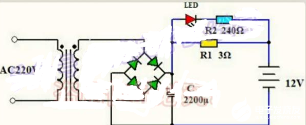

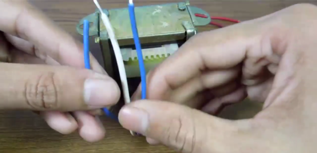

12V电瓶充电器的制作方法
想制作12V电瓶充电器,简单的方法就是采用12V电源变压器经整流桥整流、电容滤波,再串联一个阻值合适的限流电阻即可12V电瓶充电
2020-02-12 15:05:13
