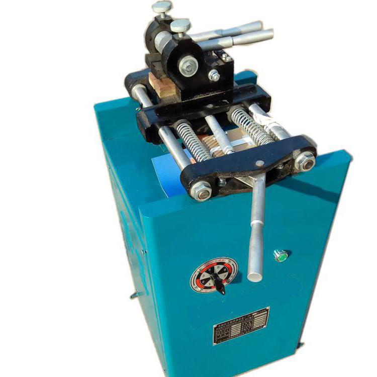

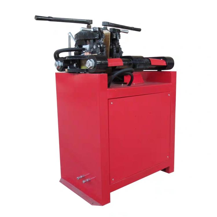

小型钢筋碰焊机 冷拔带助钢筋对焊机 10型台式对焊机
小型钢筋碰焊机冷拔带助钢筋对焊机10型台式对焊机钢筋对焊机钢筋对焊机的分类对焊机种类很多,按焊接方法可分为电阻对、连续闪光和预热闪光等三种。按其结构形式可分为弹簧顶锻式、气压顶锻式等多种
2021-11-29 11:06:14

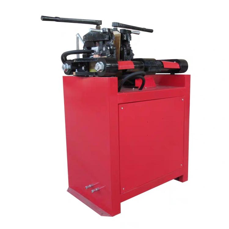

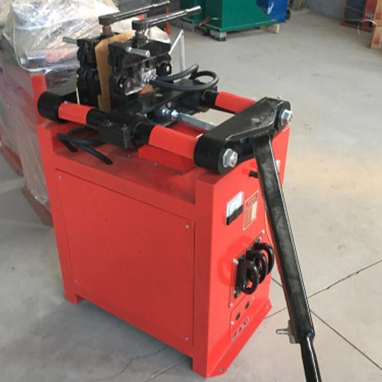

金仕达金属气动碰焊机 不锈钢丝铁丝锯片对焊机
金仕达金属气动碰焊机不锈钢丝铁丝锯片对焊机钢筋对焊机钢筋对焊机的分类对焊机种类很多,按焊接方法可分为电阻对、连续闪光和预热闪光等三种。按其结构形式可分为弹簧顶锻式、气压顶锻式等多种。对焊机
2021-11-29 11:07:18

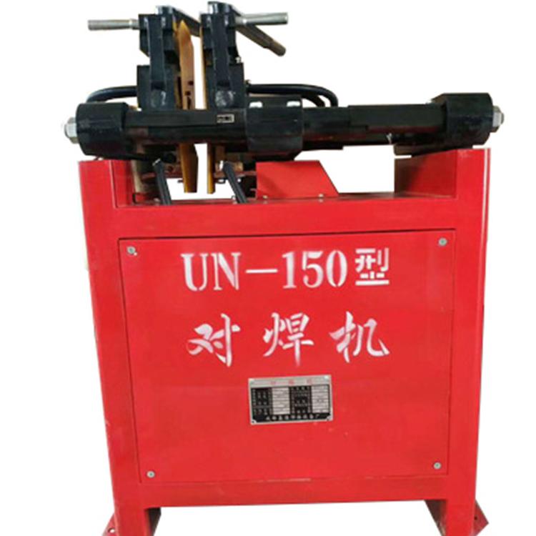

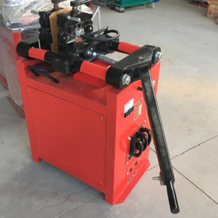

厂家供应气动对焊机 铁圈方框对焊机 电阻碰焊机
厂家供应气动对焊机铁圈方框对焊机电阻碰焊机钢筋对焊机钢筋对焊机的分类对焊机种类很多,按焊接方法可分为电阻对、连续闪光和预热闪光等三种。按其结构形式可分为弹簧顶锻式、气压顶锻式等多种。对焊机
2021-11-29 11:05:56

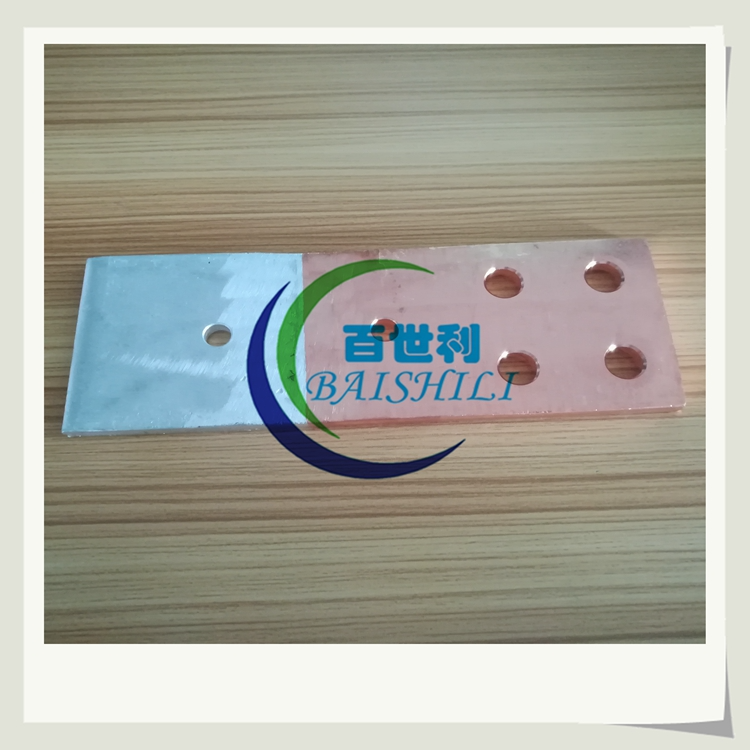

铜铝过渡板的结构组成及工艺设计
可以调整(1比9,2比8,3比7,4比6,5比5)铜铝过渡板工艺:闪光闪光是电流通过两个对接工件的接触表面时,其接触点的电阻及其接触表面的电弧产生热量,将对接表面加热,在适当时间后,对接头施加压力
2022-04-06 20:23:01

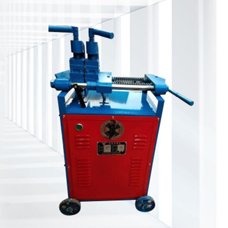

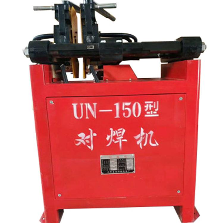

供应铁线对焊机 空压式碰焊机 气动电阻接头机生产厂家
供应铁线对焊机空压式碰焊机气动电阻接头机生产厂家对分为电阻对闪光两种。电阻对电阻对是将两工件端面始终压紧,利用电阻热加热至塑性状态,然后迅速施加顶锻压力(或不加顶锻压力只保持焊接时压力
2021-11-29 11:06:59
