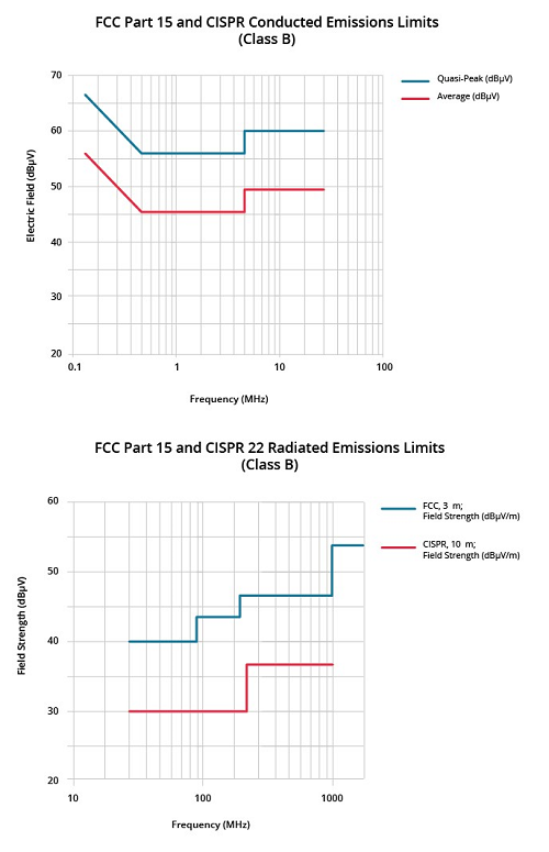

3. 主要涉及方面(测试项目):
  • EMI 测试 (骚扰):
    • 传导骚扰: 测量设备通过电源线、信号线等导线向外发射的电磁噪声。
    • 辐射骚扰: 测量设备通过空间辐射方式向外发射的电磁噪声。
    • 谐波电流: 测量设备从电网汲取电流的波形失真程度(通常指谐波含量)。
    • 电压波动和闪烁: 测量设备运行时对电网电压稳定性的影响。

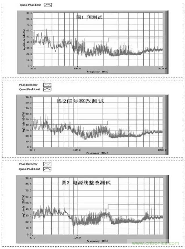

浅析EMC认证过程中的整改方法
何为EMC整改?EMC整改就是指产品在功能调试或EMC测试过程中出现问题后所采取的弥补手段。首先我们从EMC认证测试项目说起,EMC认证测试主要包含两大项:EMI(干扰)和EMS(产品抗干扰和敏感度
2023-02-13 11:50:37

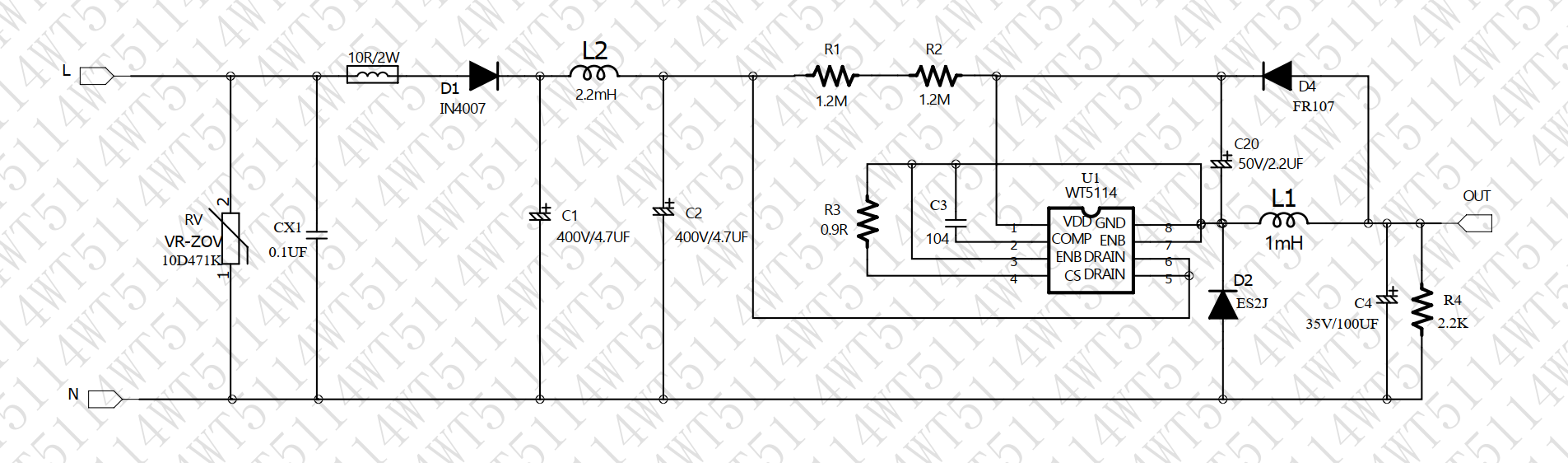

一款220V降5V或12V可以过EMC认证电路原理图
2024-02-23 12:18:19
