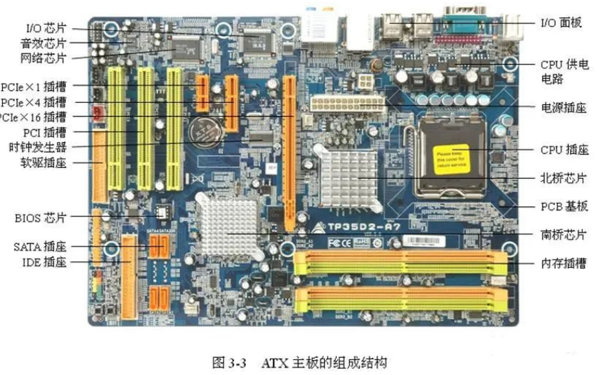

? 常见故障排查与简单维护(用户可尝试)
  1. 症状:完全无反应(风扇不转、灯不亮)
    • 检查电源: 确认电源线插好,电源开关打开。有条件可更换一个已知良好的电源测试(电源故障率很高!)。
    • 检查机箱开关: 拔下主板上的开机跳线(通常标记为 PWR_SWPWR_BTN),用螺丝刀短接这两个针脚几秒钟,看是否能开机(模拟机箱开关)。如果能开,是机箱开关或线缆问题。
    • 检查主板供电: 确保主板24pin主供电插头和CPU辅助供电插头(4/8pin)都插紧到位。
    • 检查机箱短路: 将主板从机箱中拆出,放置在绝缘表面(如主板包装盒或防静电台垫)上,只连接CPU、单条内存、电源,短接开机针脚尝试点亮。如果正常,说明机箱内可能有异物或安装柱短路。
  2. 症状:能通电但无显示(风扇转,无画面)
    • 检查显示器与线缆: 确认显示器电源开启、输入源选择正确、线缆插紧(尝试更换线缆)。
    • 检查显卡: 如果有独立显卡:
      • 确保显卡供电插头插紧(如果需要额外供电)。
      • 尝试重新插拔显卡,用橡皮擦擦拭金手指。
      • 尝试将显示器插回主板视频接口(如果CPU有核显),看核显是否工作。如核显工作,可能是独立显卡或PCI-E插槽问题。
    • 检查内存:
      • 尝试只插一条内存,轮流插在每个内存插槽上测试。
      • 用橡皮擦擦拭内存金手指。
      • 尝试更换已知良好的内存测试。
    • 检查CPU: 检查CPU是否安装到位,散热器是否压得太紧或太松(可能导致CPU接触不良或过热保护)。
    • 重置CMOS/BIOS:
      • 方法1(推荐): 找到主板上标有 CLR_CMOSJBAT1CLRTC 或类似字样的跳线(通常有两针或三针),参考主板手册,用跳线帽短接指定的两个针脚几秒钟(或断电状态下按住主板上的CLR_CMOS按钮),然后恢复原状。操作前务必断电!
      • 方法2: 拔掉电源线,抠下主板上的纽扣电池(CR2032),等待5-10分钟,然后装回电池。
      • 重置后首次开机可能较慢,需要重新设置BIOS时间和启动项。
  3. 症状:频繁死机、蓝屏、自动重启
    • 检查散热: CPU和显卡散热器是否灰尘过多?风扇是否正常转动?硅脂是否干涸?清理灰尘,更换硅脂。
    • 检查内存: 使用内存测试软件(如MemTest86+)进行全面测试。尝试更换内存或减少内存条数量测试。
    • 检查灰尘与异物: 清理主板上的灰尘,特别是PCI-E插槽、内存插槽周边。检查是否有异物(如螺丝)导致短路。
    • 检查电源: 电源老化或功率不足是常见原因。有条件更换电源测试。
    • 观察电容: 检查主板上电解电容是否有鼓包、漏液、爆浆现象(尤其在CPU供电、内存供电附近)。这是需要专业维修的故障!
    • 检查硬盘健康状况。
  4. 症状:USB/声卡/网卡等接口失效
    • 检查驱动: 首先在设备管理器中检查驱动是否正常安装或有感叹号、问号。尝试卸载后重新安装官网驱动。
    • BIOS设置: 检查BIOS中相关功能(如USB控制器、板载声卡/网卡)是否被禁用。
    • 检查物理损坏: 接口是否有明显物理损伤、异物堵塞?
    • 检查跳线/连接: 对于前置USB/音频接口,检查机箱连接到主板的跳线是否正确连接。
    • 重置CMOS/BIOS: 有时BIOS设置错误会导致接口失效。
  5. 基础维护
    • 彻底清灰: 使用吹气球或压缩空气(垂直吹,不要倒置罐体以防冷凝水喷出!)和软毛刷清除主板各处的灰尘,尤其是散热片缝隙、插槽内部。动作要轻柔!
    • 检查外观: 目测主板是否有烧焦痕迹、元件(电容、电阻、芯片、MOSFET管)物理损坏、PCB板断裂或线路损伤。
