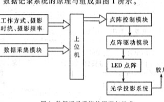

基于AsKania KTH532电影经纬仪的数据记录系统设计和应用分析
基于上述问题,提出了一种新的设计方案,对点阵每一个点的点亮时间单独进行控制,实现点阵曝光时间的单点控制。此方案在AsKania KTH532电影经纬仪改造中得以实现。
