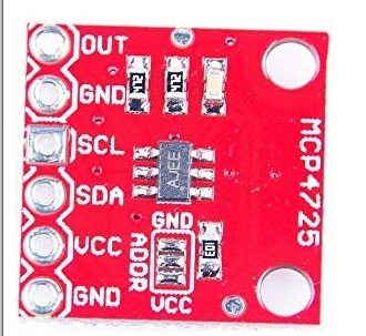

基于MCP4725设计使用STM32F103C8的数模转换器
今天我们将使用相同的 MCP4725 DAC IC 来设计一个使用 STM32F103C8 微控制器的数模转换器。

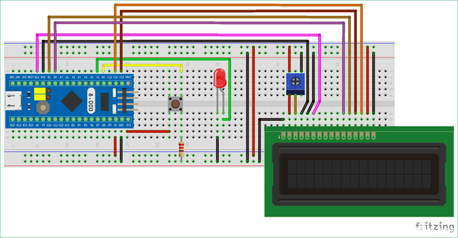

如何在STM32F103C8中使用中断
在本项目中,为了理解STM32F103C8中的中断,我们将使用按钮作为外部中断。在这里,我们将从 0 开始递增一个数字并将其显示在 16x2 LCD 上,每当按下按钮时,LED 就会亮起,LCD 显示屏就会显示中断。松开按钮后,LED 立即熄灭。

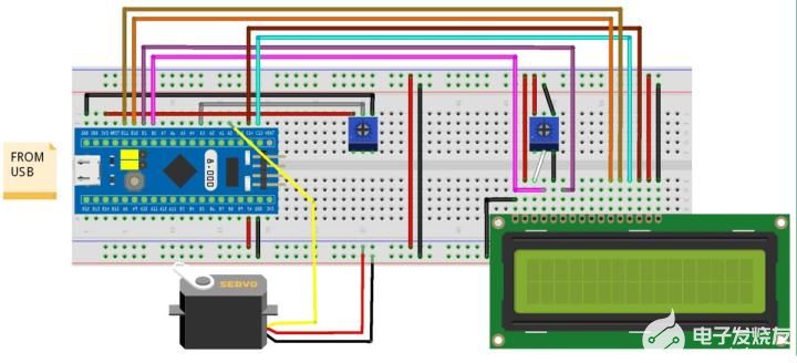

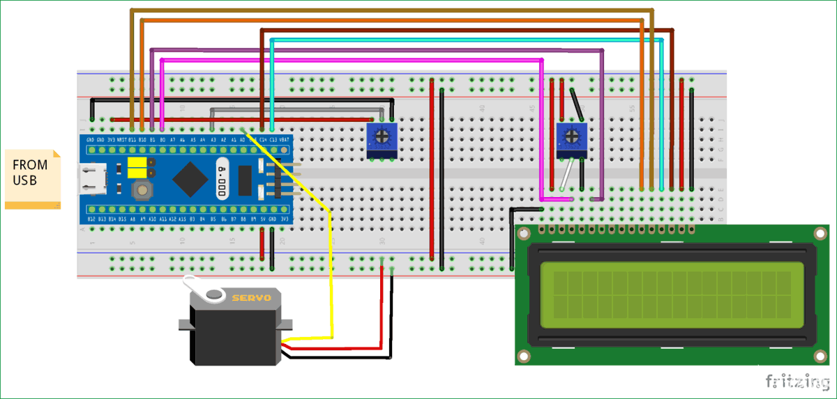

将伺服电机与STM32F103C8板连接起来的教程
在本教程中,我们将了解伺服电机以及如何将伺服与STM32F103C8板连接。 还连接了一个电位计来改变伺服电机轴的位置,和一个LCD来显示角度值。

STM32F103C8控制伺服马达的电路连接及代码说明
伺服马达(Servo motor)凭准确、小型、高效,易用在机器人领域应用广泛,其高扭矩特性非常适合升降重物。本项目用电位器改变马达转子位置,用STM32F103C8(蓝丸)控制伺服马达,用LCD显示角度值。

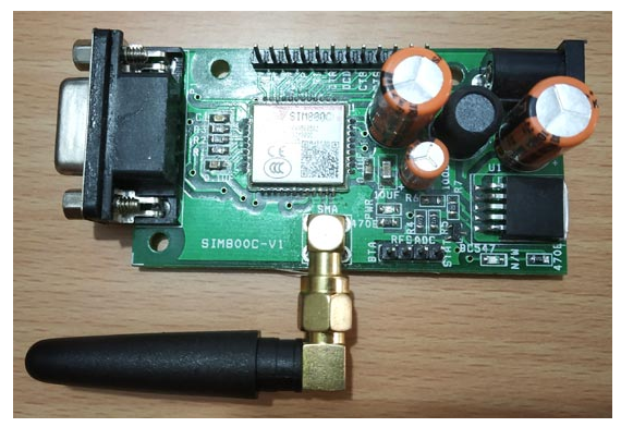

使用STM32F103C8和SIM800C GSM模块发送/接收短信
在本教程中,此类GSM 模块将与 STM32F103C8 ARM 微控制器连接,以从程序中配置的蜂窝移动号码发送和接收文本消息 (SMS)。为了显示接收和发送的消息,一个16x2 LCD将与两个按钮一起使用,这两个按钮将在按下相关按钮后启动文本消息的发送和接收。

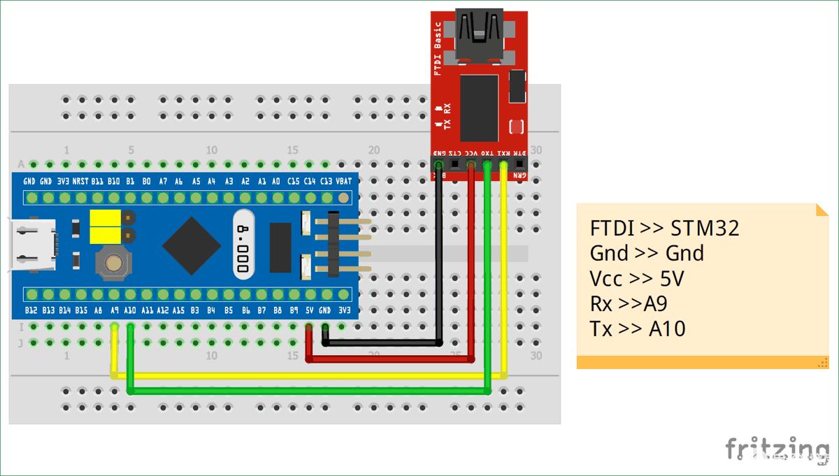

如何使用USB端口对STM32F103C8板进行编程
搭载STM32F103C8微控制器的STM32开发板采用ARM Cortex M3架构,具有高运行速度和更多外设选项,因此越来越受欢迎。此外,由于该板可以使用Arduino IDE轻松编程,因此它已成为许多业余爱好者和工程师快速原型设计的首选。
