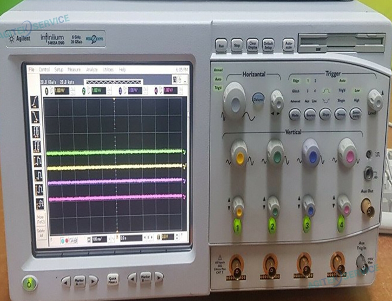

维修安捷伦示波器54855A不了最新案例
近日某院校送修安捷伦示波器54855A,客户反馈示波器不了,对仪器进行初步检测,确定与客户描述故障基本一致。本期将为大家分享本维修案例。 下面就是安捷伦-54855A维修情况 安捷伦示波器

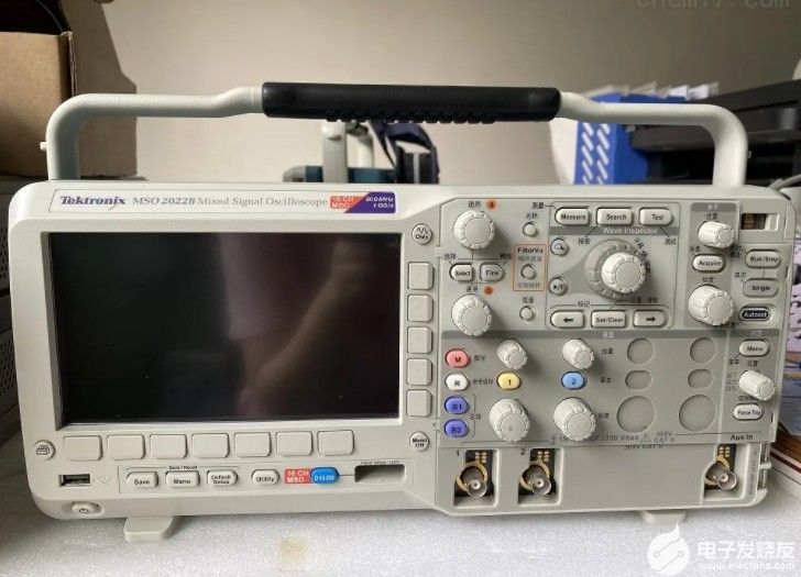

泰克mso2014b示波器维修不了解决办法【图文详解】
仪器型号:泰克mso2014b示波器不了维修 故障现象: 1、屏幕暗,但有显示 2、显示故障 3、开机后自动关机 4、不了 故障原因: 1、导致仪器屏幕暗的原因---显示控制板组件损坏,造成
