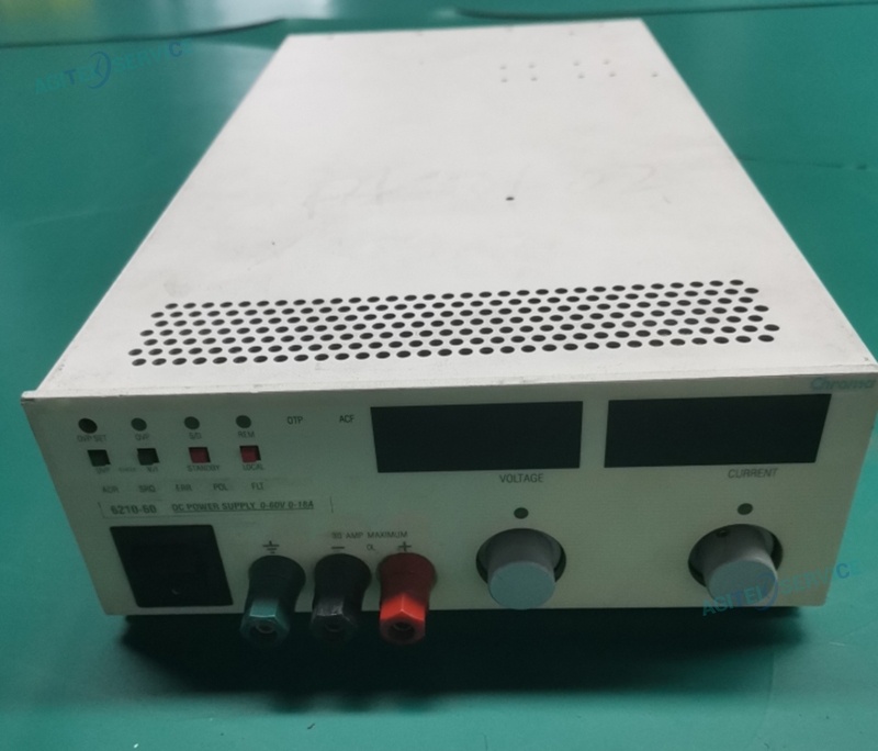

可程控直流电源维修6210-60电源烧了最新故障案例
近日某院校送修致茂可程控直流电源6210-60,客户反馈可程控直流电源电源烧了,对仪器进行初步检测,确定与客户描述故障基本一致。本期将为大家分享本维修案例。 下面就是致茂-6210-60维修情况

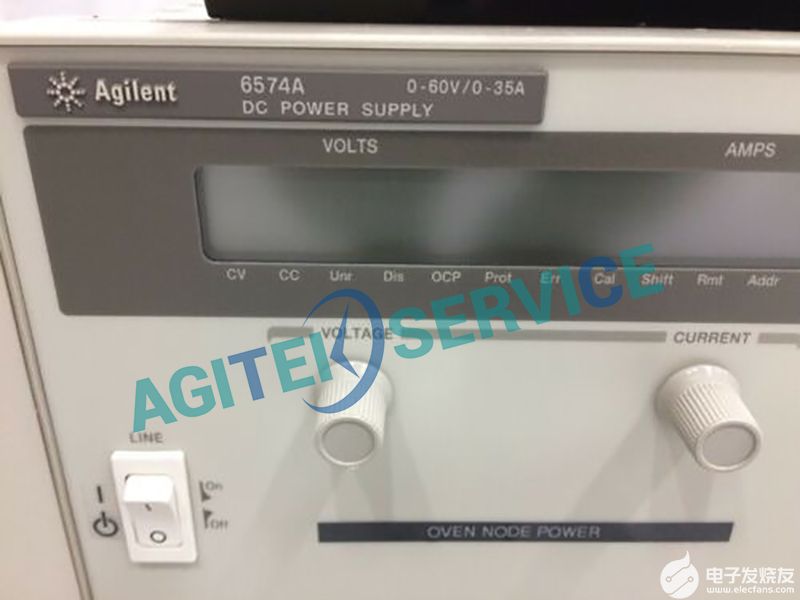

可编程直流电源维修经验分享
`仪器:可编程直流电源 品牌:安捷伦 型号:Agilent 6574A 故障描述:机器开机后,前面板无显示,只有风机转动。无法操作,无法使用。 检测排障: 开机,检测输入功率部分,测量A3板上

直流电源6574A输出超差维修
近日某院校客户送修安捷伦直流电源6574A,客户报修输出超差。安泰维修检测与客户报修一致。本期将为大家分享维修案例。   安捷伦直流电源6574A输出超差维修 下面就是安捷伦6574A维修情况 一

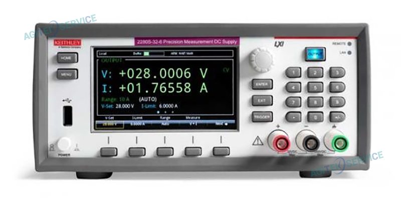

2280S-32-6直流电源输出不准怎么维修
近日某院校送修吉时利直流电源2280S-32-6,客户反馈直流电源直流电源输出不准,对仪器进行初步检测,确定与客户描述故障一致。本期将为大家分享本维修案例。 下面就是吉时利-2280S-32-6维修

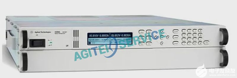

直流电源N5766A显示888维修
近日某研究院客户送修安捷伦直流电源N5766A,客户报修电源显示888。安泰维修检测故障与客户报修故障一致。本期将为大家分享维修案例。   安捷伦直流电源N5766A显示888维修 下面就是安捷伦

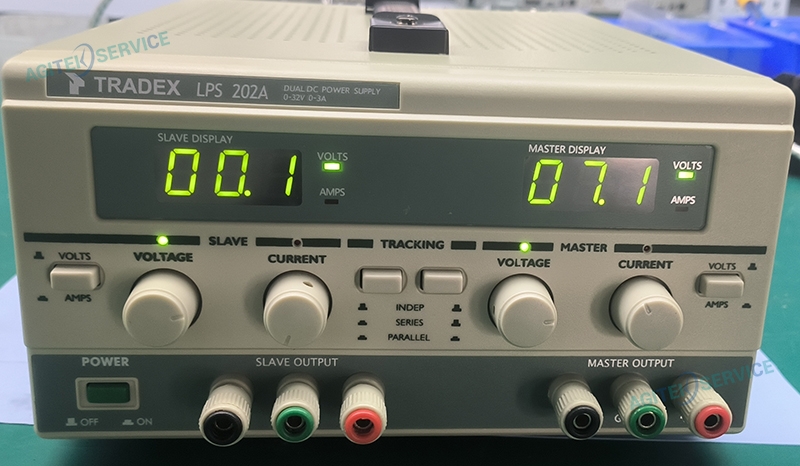

维修直流电源LPS202-ASLAVE OUTPUT输出端口失效
近日某院校送修一台TRADEX直流电源LPS202A,客户反馈上SLAVE OUTPUT输出端口失效,对仪器进行初步检测,确定与客户描述故障一致。本期将为大家分享本维修案例。 下面就是
