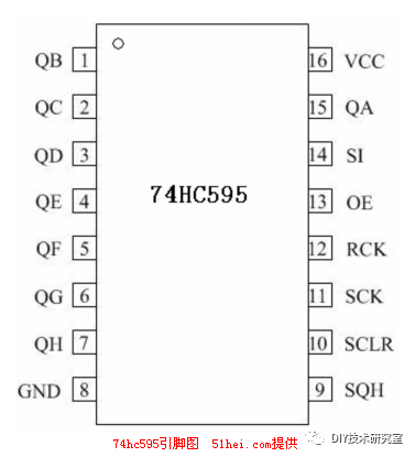

二、引脚功能
引脚 名称 功能描述
DS Serial Data Input 串行数据输入(高位在前)
SHCP Shift Clock 移位寄存器时钟(上升沿移位)
STCP Storage Clock 存储寄存器时钟(上升沿锁存)
OE Output Enable 输出使能(低电平有效
MR Master Reset 异步复位(低电平清零
Q0-Q7 并行输出 8 位并行输出
Q7S Serial Output 级联输出(用于多芯片串联)

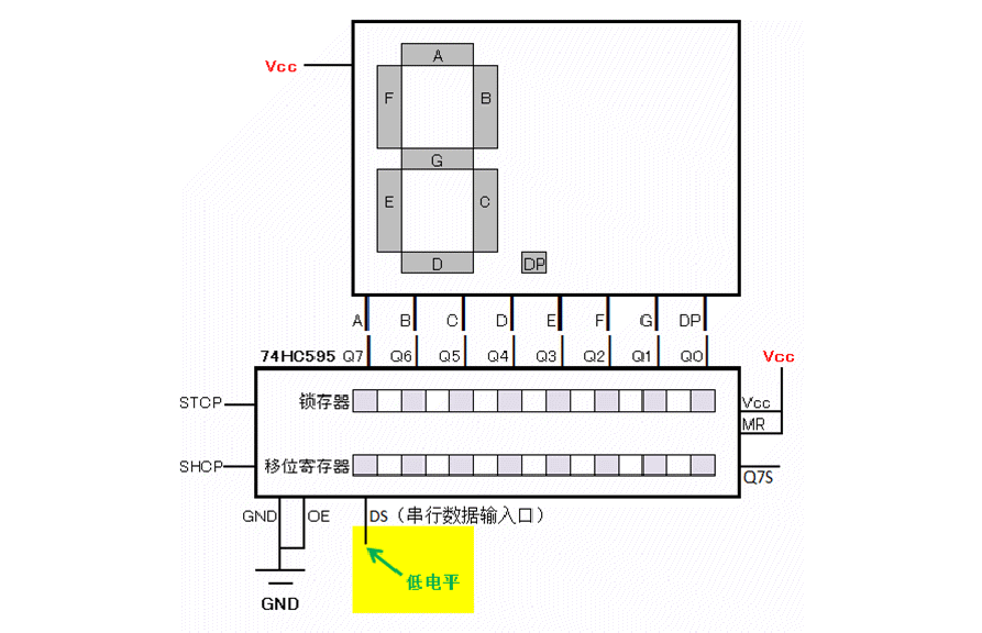

三、工作原理
  1. 移位阶段(SHCP 控制)
    • SHCP 上升沿到来时,DS 引脚的数据移入移位寄存器。
    • 已存数据向高位移动(Q0 → Q1 → ... → Q7S)。
      例:输入二进制 1011,则 SHCP 第4个上升沿后:Q0=1, Q1=0, Q2=1, Q3=1
  2. 锁存阶段(STCP 控制)
    • STCP 上升沿到来时,移位寄存器的值复制到存储寄存器。
    • 此时并行输出口 Q0-Q7 更新为存储寄存器的值。
  3. 输出使能(OE 控制)
    • OE=0:允许 Q0-Q7 输出。
    • OE=1:输出高阻态(关闭输出)。
  4. 异步复位(MR 控制)
    • MR=0:立即清空移位寄存器和存储寄存器(输出全0)。
  5. 级联扩展(Q7S 应用)
    • 将第一片的 Q7S 接第二片的 DS,可串联多个 74HC595。

六、典型应用电路
Arduino ──→ 74HC595 ──→ LED阵列
        │   DS   → 数据线
        │   SHCP → 时钟线
        │   STCP → 锁存线
        └─ OE接地(始终使能输出)
级联示例
Arduino → DS(第一片) → Q7S(第一片) → DS(第二片)
          SHCP共用 → 所有片
          STCP共用 → 所有片
