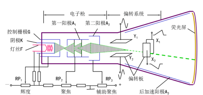

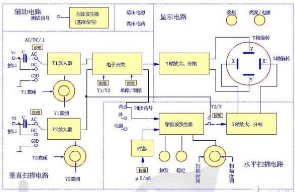

示波器的基本组成部分
部分。示波管是一种特殊的电子管,是示波器一个重要组成部分。示波管由电子枪、偏转系统和荧光屏3个部分组成。 1、电子枪 电子枪用于产生并形成高速、聚束的电子流,去轰击荧光屏使之发光。它主要由灯丝F、阴极K、控制极G、第一阳极
2022-09-23 15:34:48

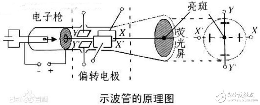

示波管的工作原理_示波管由那几部分组成
本文主要介绍了示波管的工作原理及它的组成部分。示波管是电子示波器的心脏。示波管的主要部件有:电子枪,偏转板,后加速级,荧光屏,刻度格子。

双踪示波器的测量方法
双踪示波器示波管由电子枪,Y偏转板,X偏转板,荧光屏组成。利用电子开关将两个待测的电压信号YCH1和YCH2周期性的轮流作用在Y偏转板上。由于视觉滞留效应,能在荧光屏上看到两个波形。
2019-10-15 15:52:54

阴极射线示波管的结构和工作原理
阴极射线示波管(CRT)简称为示波管,是将电信号变换为光信号而加以显示的结构,是示波器重要组成部分。CRT主要由电子枪、偏转系统和荧光屏三大部分组成,它们都封装在密闭呈真空的玻璃壳内,其结构如图所示。
