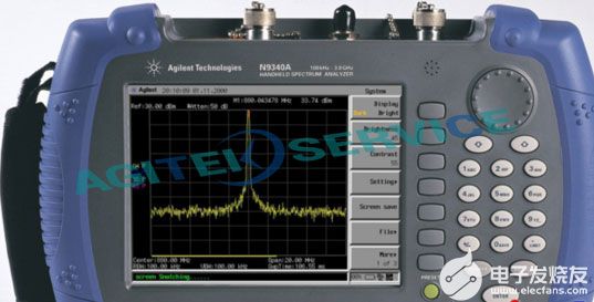

手持频谱分析仪N9340A_3G维修没信号
近日客户送修安捷伦手持频谱分析仪N9340A_3G,客户发现没信号。安泰维修检测实际是高压驱动控制板损坏。本期将为大家分享本维修案例。 安捷伦手持频谱分析仪N9340A_3G没信号维修 下面就是
