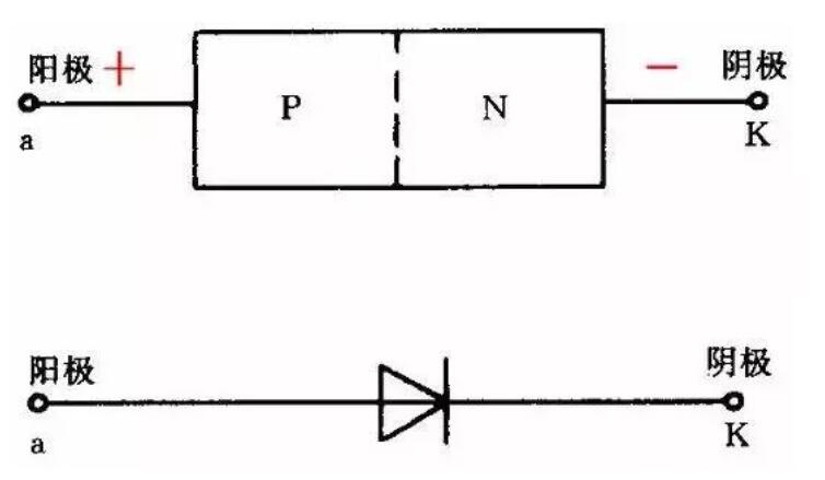

当二极管的正极(阳极)和负极(阴极)接反时,其核心影响是:电流无法正常通过,二极管处于反向截止状态。具体后果取决于应用场景:
  1. 电路功能失效(最常见):
    • 因为二极管在反向时具有很高的电阻(理想情况下视为开路),相当于断开了电流通路。

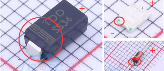

  • 在连接二极管前,务必确认其极性(通常阴极端有条环、色带或缺口标记)。

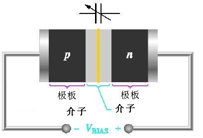

变容二极管正负怎么看,变容二极管正负极判断
变容二极管(VaractorDiodes)又称“可变电抗二极管”,是利用pN结偏时结电容大小随外加电压而变化的特性制成的,本文将详细介绍变容二极管正负极判断。
