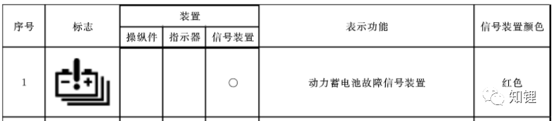

新能源汽车的绝缘故障
整车出现绝缘故障仪表肯定会点亮故障灯的,像EQC的绝缘故障灯就是电池+感叹号
