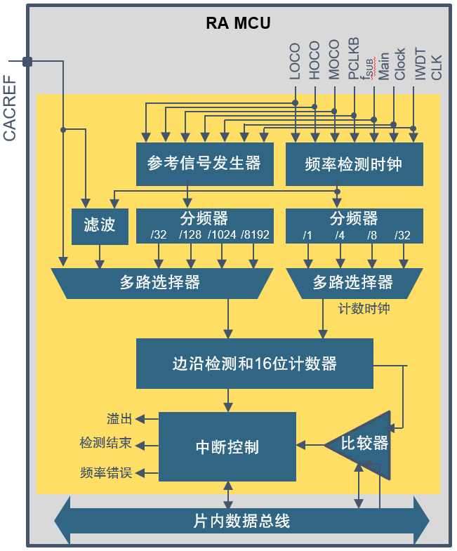

用时钟频率精度测量电路进行时间校验
本篇文章我们将向您介绍RA微控制器系列中一个不太常见和不太容易理解的外设,即时钟频率精度测量电路(CAC)。时钟频率精度测量电路旨在使我们能够通过将RA微控制器上可用的许多内部和外部时钟源相互对比,检查它们的精度,并在比较结果出现意外偏差时指示出来。
2023-08-08 02:54:30
