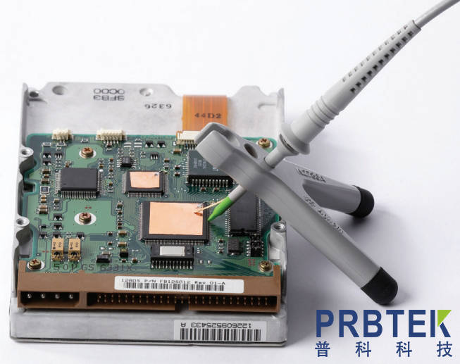

1. 测量工具
  • 示波器:建议带宽≥100MHz,使用10:1高阻探头(避免探头电容影响振荡)。
  • 接地:探头接地线尽量短(或用弹簧接地针),减少环路干扰。
2. 测量位置
  • 晶振引脚:直接测量晶振的两个引脚(OSC_IN和OSC_OUT),或匹配电容两端。
  • 注意:避免触碰其他电路,防止干扰振荡。
