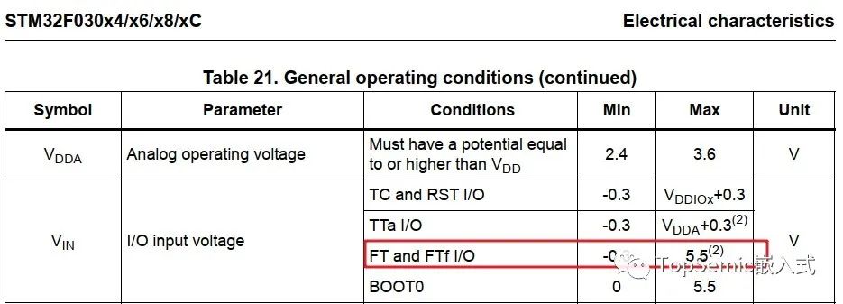

一、确认引脚是否支持5V容忍
  1. 查阅手册:部分STM32型号(如某些F1/F4系列)的引脚标注为"FT"(5V容忍),可直接连接5V输入信号(但输出仍为3.3V)。
    • 例如:PA8、PC9等(具体以型号手册为准)。
  2. 非容忍引脚:若外设输出超过3.3V,需添加电平转换电路。
二、电平转换方案
