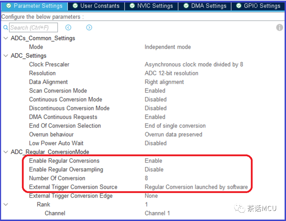

STM32芯片如何使用片内参考电压实现模拟看门狗
STM32芯片的ADC模块往往都支持模拟看门狗功能,即可以对单个或多个通道开启模拟转换值的监测。当模拟通道ADC值超出设定的阈值时可以产生模拟看门狗事件并可触发看门狗中断。【注:下面截图或数据都是基于STM32L4系列芯片的,其它STM32系列与其类似。】
