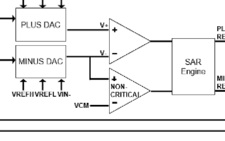

基于校准、自检架构的低功耗16位SAR ADC
单位规格,其寄生效应可能会导致进一步的不匹配和错误。通常由于区域限制,匹配超过10~11位对于微控制器集成是不可行的。因此,必须对ADC DAC元件执行某种形式的校准才能满足更高的分辨率和精度要求。本文将介绍一种差分、面积有效型16位校准SAR ADC的设计。
